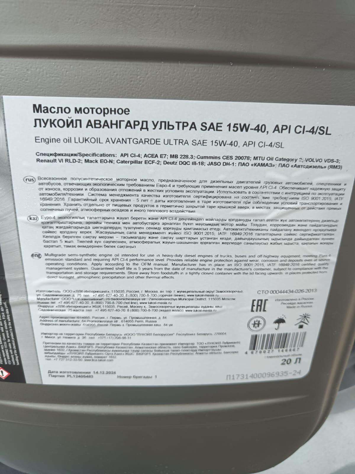

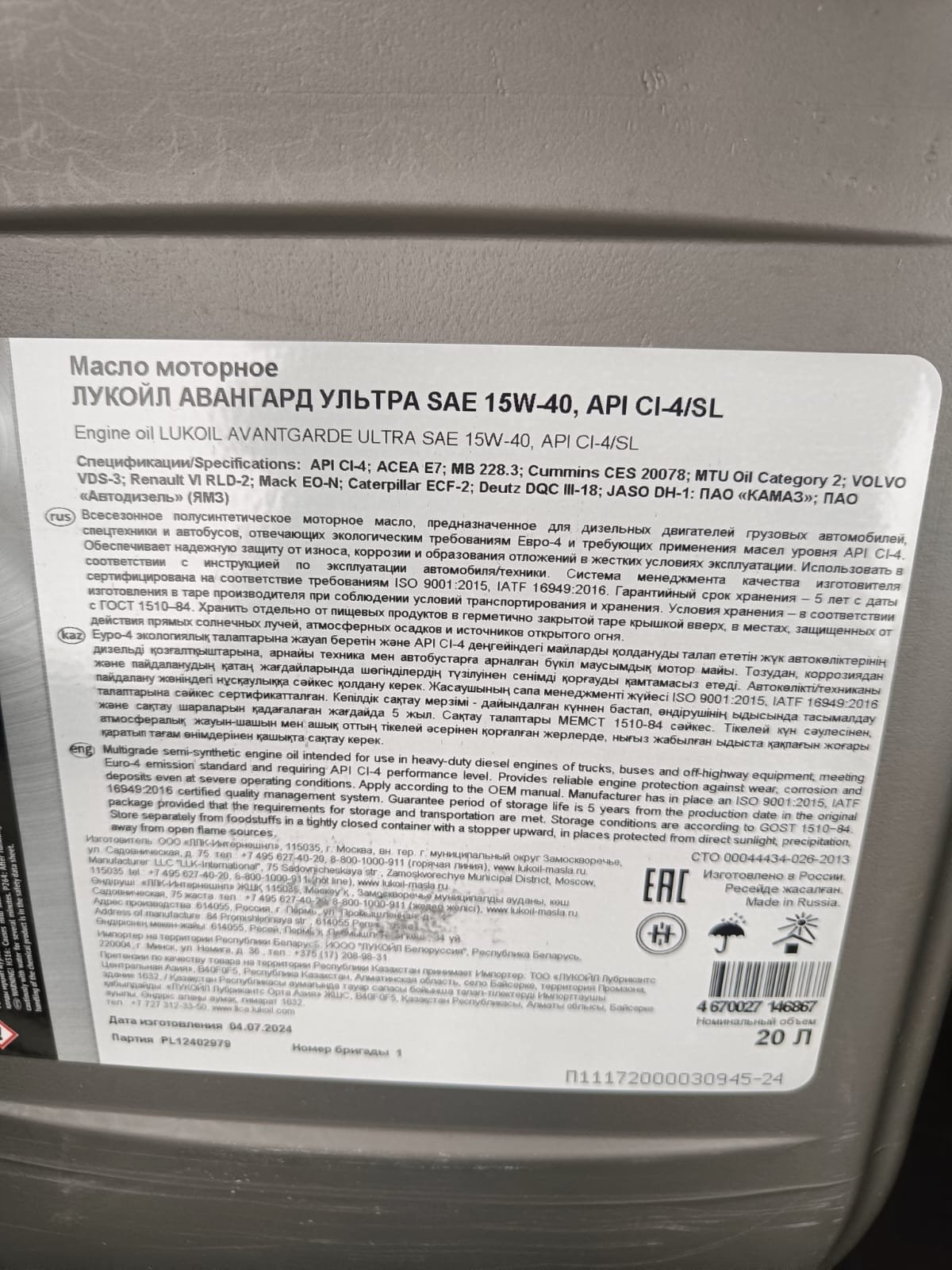

@ЛУКОЙЛ Смазочные Материалыдобрый день, прокомментируйте пожалуйста. Это подделка или это очередная провокация тех, кто делает вам макеты? Вроде не новое масло, чтобы каждый раз создавать макеты.
Оба масла 2024года.
Добрый день!
К сожалению, макет этикетки первой канистры был отправлен на производство с ошибкой. Эту проблему зафиксировали и исправили уже после распространения соответствующей партии дилерам. Им было направлено письмо о факте ошибки.
Извините за доставленное беспокойство! Постараемся не разочаровывать Вас!
