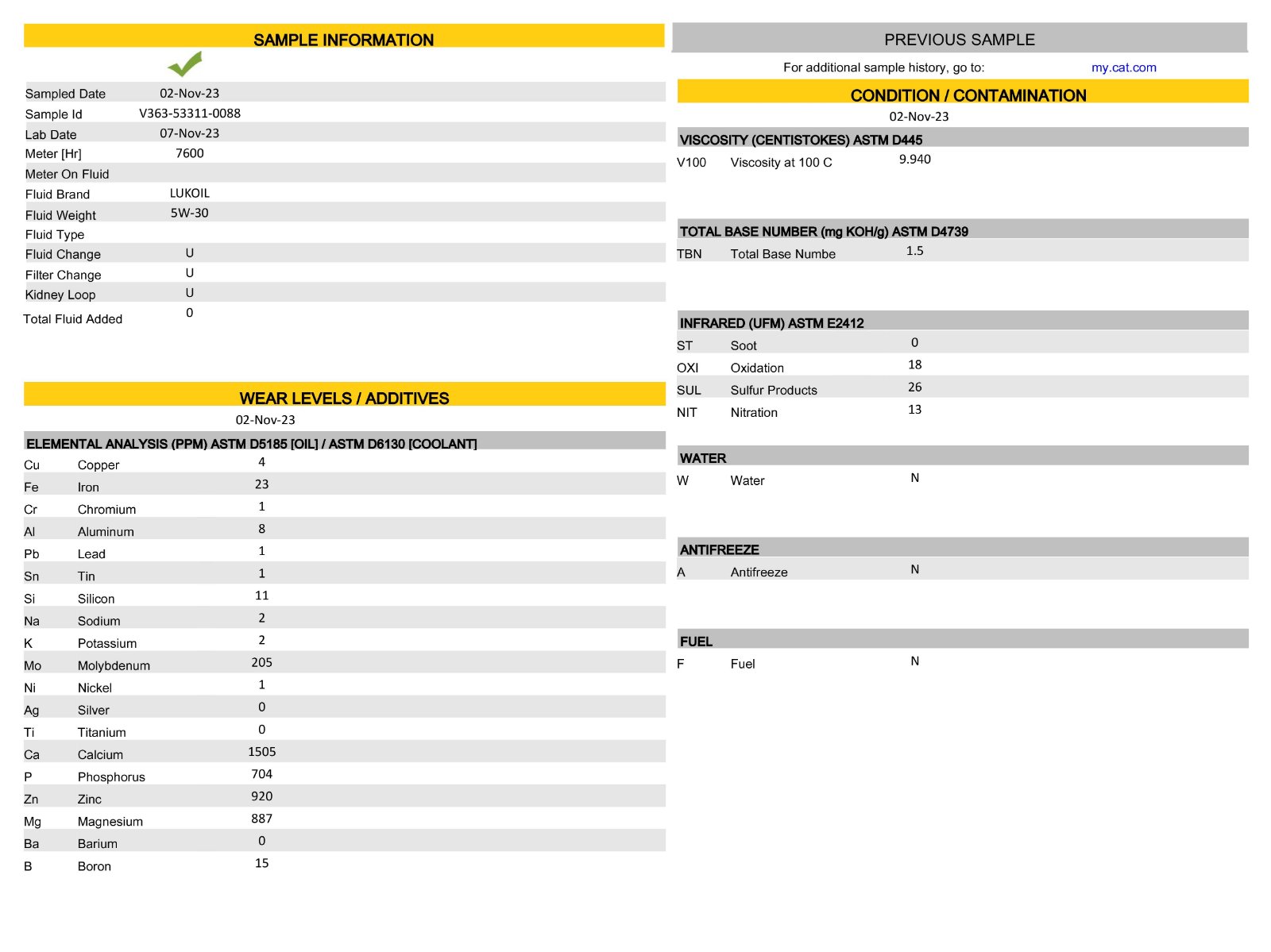

Lukoil Luxe 5W-30 A5/B5 отработка на Honda Pilot 3.5 с ГБО после 7600 км
Lukoil Luxe 5W-30 A5/B5 отработка на Honda Pilot 3.5 с ГБО после 7600км / 280мч
IMG_20230527_150156.thumb.jpg.d07745d4a9bb919e5f75ffd1354f143e.jpg IMG_20230527_150148.thumb.jpg.2e484ac8176c38a13517010777387b68.jpg
Масло:  Lukoil Luxe 5W-30 A5/B5 (партия от 01.03.23)
Автомобиль: Honda Pilot 3.5 J35Z4 249 л.с. 2012 г.в.
Установлены: оборудован ГБО (пропан) 4 поколения
Общий пробег на одометре: 242 125 км к концу интервала.
Пробег на масле: 7600 км (штатный счётчик износа масла показал 0%)
Моточасы: 280 мч, средняя скорость по БК 27 км\ч
Израсходованное топливо: 1160 литров пропана + 400 литров бензина
Доливки масла: не доливал, по центру
Присутствие отложений в двигателе ДО: не известно
Присутствие отложений в двигателе ПОСЛЕ: не известно
Автозапуск по времени: не использовал
Наличие чип-тюнинга: нет.
ГРМ: ремень ГРМ
Предпусковые подогревы: не использовал
Период эксплуатации: июнь 2023-октябрь 2023 (температуры от +15 гр. до +40 гр.)
Срок эксплуатации: 5 месяцев
Топливо:  В основном езжу на пропане, пока не прогреется работает на бензине, + пару баков откатал на нём по трассе
Режимы: трасса 50%, город с пробками - 50%
Фильтр масляный: VIC
Фильтр воздушный: Masuma
Марка антифриза: не известно
Объем заливаемого масла: 4 литра (полный объем с фильтром и сухим картером 4.3 л)
Отбор масла: при сливе с картера средняя порция в  полиэтиленовую бутылку 1л
Отбор масла проходил с горячего или холодного двигателя?: с горячего двигателя.
Промывка промывочным маслом: не делал, в картере остался не сливаемый остаток предыдущего масла.
Присадки: не использовал
Что было до этого масла:
по Carfax:
0 - 114 500 миль - оригинал 0w-20 у дилера в США
по записям старого владельца:
114 500 миль - 120 444 миль - Honda Oil 0w-20
120 444 миль - 126 900 миль - Protec Flex Energy 0w-20
126 900 миль - 133 270 миль - Protec Flex Energy 0w-20
133 270 миль - 139 000 миль - Idemitsu 0w-20
139 000 миль - 145 720 миль - Idemitsu 0w-20
145 720 миль - 150 450 миль - анализируемое масло
Промывку не делал, в картере остался не сливаемый остаток предыдущего масла.

Мало масла на такой объем мотора - в результате предельное падение TBN даже при наличии ГБО.
Полностью согласен, особенно учитывая, что расход бензина в городе меньше 20 литров не снижается, менял по штатному счётчику износа масла, рекомендация к замене начала появляться на 260 мч

Позволю себе подытожить.
Масло со своей задачей считаю справилось, износ в пределах нормы. У этого двигателя есть врождённая болезнь - начинают крошиться кулачки на распредвалах, что чревато дорогостоящим ремонтом. Судя по всему у меня пока этой проблемы не наблюдается, на битоге есть небольшая статистика по анализам, железо у всех не привычно высокое 30-50ppm при схожей наработке. Двигатель работает очень тихо, в любом случае буду регулировать клапана, там уже в живую оценим состояние. Пока до весны можно спать спокойно.
Отмечу ещё, что после 0w20, изменений в работе не заметил, также тихо и раскручивается без проблем, угара нет.
Масло перелапатило "полторы тонны" топлива, щелочное уже ниже плинтуса, но вязкость не просела, думаю заслуга ГБО, да и по цвету отработка была с насыщенным красным оттенком, т.е. не сильно напичкано продуктами сгорания.
Встроенная система контроля жизни масла на мой взгляд очень полезная штука, работает корректно и вовремя напоминает о необходимой замене,  не нужно париться с подсчётом моточасов.
Ну и вишенка на торте - цена и доступность масла, имею возможность покупать его прямо у поставщика, 1700 рублей за 4 литра вполне адекватно, у нас 5w30 дешевле не найти, так что продолжаем использовать сабж.
