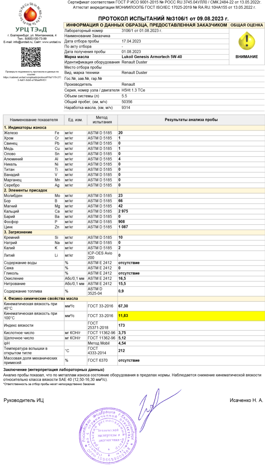

Lukoil Genesis Armortech 5W-40 отработка на Renault Duster после 9314 км
Lukoil Genesis Armortech 5W-40 (API SN/CF) отработка на Renault Duster после 9314 км
Масло: LUKOIL GENESIS ARMORTECH 5W-40 (API SN / CF )
Автомобиль: Renault Duster 1,33 TCe (H5Ht) 4WD МКПП.
Общий пробег на одометре: 50356 км к концу интервала.
Пробег на масле: 9314 км.
Моточасы:
Средняя скорость:
Израсходованное топливо:
Доливки масла: нет, уровень на месте.
Автозапуск: только непосредственно перед каждой поездкой не менее 10 минут
Наличие чип-тюнинга: нет.
ГРМ: цепь.
Предпусковые подогревы: нет.
Период эксплуатации: с декабря 2022 по апрель 2023.
Срок эксплуатации: 5 месяцев.
Топливо: бензин:  АИ95 (Лукойл 90%, Татнефть 10%).
Режимы: 40/60- город/трасса.
Фильтр масляный: Mann Filter.
Фильтр воздушный: Mann Filter.
Марка антифриза: заводская заливка
Объем заливаемого масла: 5.5 литра.
Отбор масла: слив с картера.
Отбор масла проходил с горячего или холодного двигателя: с теплого двигателя.
Промывка промывочным маслом: нет.
Присадки: двигатель с новья обработан триботехническим составом Suprotec актив плюс согласно технологии.
Что было до этого масла:
0-2817 - заводская заливка.
2817-9792 - Castrol 5w40 RN710,
9792-19708 - Castrol 5w40 RN710,
19708-30213 - Castrol 5w40 RN710,
30213-41042 - Motrio Ultra 5W40,
41042-50356 - LUKOIL GENESIS ARMORTECH 5W-40 (API SN / CF ) партия от 11.10.22 - анализируемое масло.
В помощь автору, так будет лучше:
Сороковка стала тридцаткой. В остальном, масло 10 тысяч продержалось спокойно. Маркеры износа вызывают некоторый вопрос. Но ответа на него не знаю, т.к. не знаю манеру езды топикстартера, моточасы и другие детали. К тому же автор сообщает об обработке неким «триботехническим составом», может от того и износ чуть повышен? Все «составы», на мой субъективный взгляд, можно разделить на две группы: это или честный (в смысле, безвредный) отъём денег у населения, или не совсем безвредный.
Узнаю старый добрый Лучок на Infineum: щелочное еще высокое, а TAN почему-то растет. Мы таких отработок видели немало.
Тут падение вязкости может быть не только от топлива, Лукойл мог сделать низкую вязкость в масле изначально. Если помните

возможно поэтому и содержание топлива не высокое.
Хотя опять же смотрю вспышку 212С - топлива тоже дофига. :)
Мысли, что можно сказать по анализу:
1) Износ обычен, в соседней теме выкладывали отработку с этого движка, там меньше износа. Режим разный видимо - это решает.
2) Вязкость снизилась, скорее всего от топлива, но возможно и сам лукойл был изначально низкой вязкости. Вообще для прямого впрыска это нормально, лить топливо, можно не париться.
3) Пакет у масла старый кашерный Infineum, такого уже нет.
4) Судя по нитрации 15.5 - маслу досталось прилично, топлива съел много за смену, все эти окислы, продукты пошли в масло, это его срабатывает.
5) Тем не менее, щелочное еще 5, pH кислотность 4.5, был запас еще на 1-2 тыс км.
6) Как правильно Dimmy подметил, нехороший знак, это кислотное число 3.75 - начали рост кислоты. Щелочное 5 их почему то уже не останавливает.
Вывод: В целом нормально все для этого режима, он хоть и трассовый, но не легкий, нитрация высокая, топлива много, старт-стопов видимо тоже много - износ совсем не околонулевой. Автор меняй масло с тем же периодом заблаговременно.
Хм. Значит в конце 2022 они в сабже использовали старый пакет.
