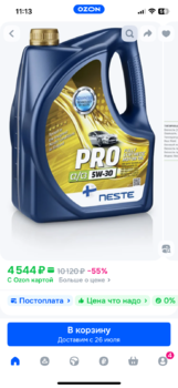

Когда на вашем форуме выбирал масло в редуктора многие насоветовали Neste, планировал его же и в двигатель, но не смог найти подходящего с такими спецификациями.
На ОЗОНЕ сейчас есть в продаже у проверенного поставщика, он у у нас есть на форуме, ответит на любые вопросы,
Изменено пользователем Проходящий мимо
4 минуты назад, Проходящий мимо сказал:
Я его и планировал брать, пока не увидел спецификации SN, SM, SL, SJ, а мне нужен SP...
А SP у Несте только ACEA A5/B5.... Или нет или не нашел я подходящего у данного Бренда...

https://ozon.ru/t/tepVHgM
отличный вариант за вполне разумные деньги
3 минуты назад, mihmih8 сказал:
Напиши вот сюда
2 часа назад, Проходящий мимо сказал:
Напиши вот сюда
Я ответил в теме:)
