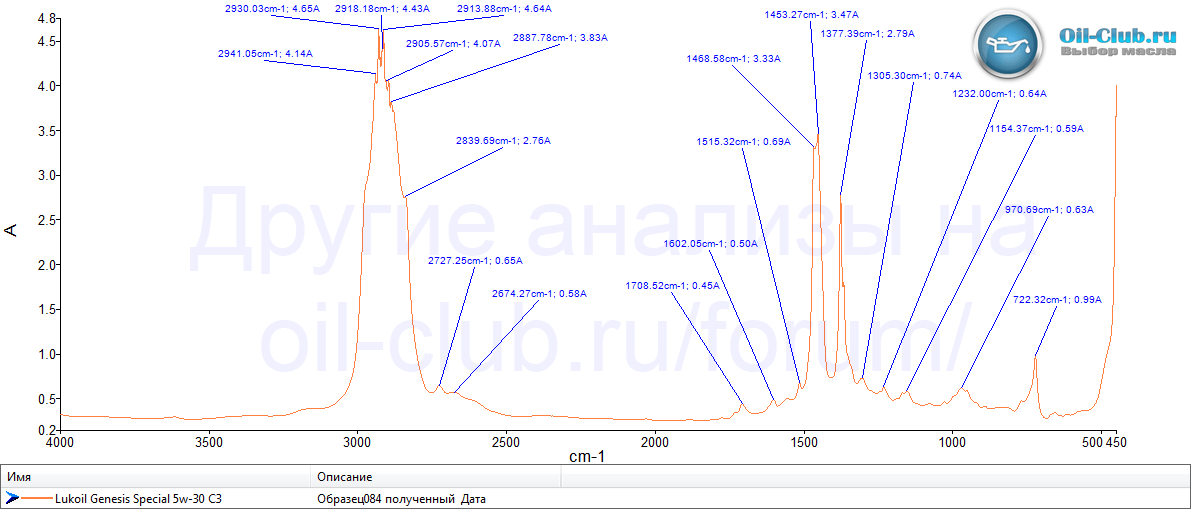

17 марта 20179 г Популярное сообщение Закреплён Lukoil Genesis Special C3 5W-30 свежее за анализ спасибо форумчанам spike@, Dumus, Mixa_mc, MAN Diesel. Масло заявлено как: API SN, GM Dexos 2, MB-229.52, MB-229.51, Renault RN 0700/0710, BMW LL-04, ACEA C3, API CF, MB 229.31, MB 226.5, VW 502/505/505.011) Масло удовлетворяет требованиям стандарта SAE и может смело называться 5W-30 (при 100С норма, CCS при такой t застывания сомнений не вызывает)2) Вязкость при 100С = 11.97 сСт - так и должно быть у масла С33) Щелочное число = 8.46 - достаточно высокое для С3, что говорит о хороших моюще-нейтрализующих свойствах4) Кислотное число 1.61 - норма5) Зольность сульфатная = 0.83% - логично небольшое превышение норматива (0.8%), но это ничем не чревато6) Температура застывания = -49С - просто отличный показатель! 7) Температура вспышки в открытом тигеле = 232С - говорит о хорошей термостабильности масла и намекает на достойный НОАК (порядка 9%) 8) Содержание серы = 0.219 - низкое содержание серы, что свидетельствует о чистой базе VHVI и современном пакете присадок9) Противоизносные присадки ZDDP представлены привычной парой соединений Цинка и Фосфора, а также органическим Молибденом, снижающим трение. Моющие/нейтрализующие присадки в виде салицилатов Кальция и сункцинимида Бора. ИК спектр Фурье говорит о том, что масло на основе гидрокрекинга VHVI. Вывод: едва ли не лучшее масло среди братии Dexos2 и MB 229.51. Вдобавок оно еще выполняет требования МВ229.52. Плюсы: высокое щелочное, низкое содержание серы, экономия топлива, высокая термостабильность. Минусов не замечено! Просто отличный продукт российского производства!!!Коды для заказа в интернет-магазинах: 1063603 - Lukoil Genesis Special C3 5W-30 (1л) 1063600 - Lukoil Genesis Special C3 5W-30 (5л) 1612622 - LUKOIL GENESIS SPECIAL C3 5W-30, 200 л 1612617 - LUKOIL GENESIS SPECIAL C3 5W-30, 5л 1612618 - LUKOIL GENESIS SPECIAL C3 5W-30, 1л 1063602 - LUKOIL GENESIS SPECIAL C3 5W-30, 200 л, 1612622 Профильная тема по маслу Lukoil Genesis Special C3 5W-30 - обсуждение эксплуатации там

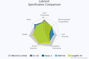

17 марта 20179 г плюс-минус - Кларитек с молибденом (получаем тишину, которой не хватало Кларитеку) +1 и пурпойнт повеселее) И паутинка по допускам от lubrizol.com: Изменено 17 марта 20179 г пользователем Dumus
