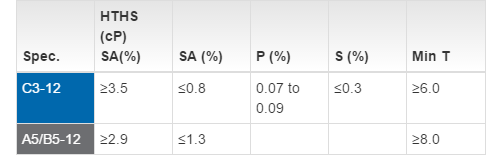

21 марта 20179 г @AndyML, да это известно. Я к тому, что этот С3 вполне может оказаться С2, а С2 может оказаться А5. Жидкое высокощелочное масло с низким содержанием фосфора и серы. По крайней мере, теоретически. Это как С3 может оказаться С2?
21 марта 20179 г Это как С3 может оказаться С2? Может С2 HTHS>2.9 C3 HTHS>3.5 Они друг другу не противоречат. Вернее: С2 HTHS ≥ 2.9 C3 HTHS ≥ 3.5
21 марта 20179 г С2 HTHS>2.9 C3 HTHS>3.5 Они друг другу не противоречат. я понимаю что не противоречат, если указано С3 ,значит больше 3,5 если сразу бы было указано С2/С3 значит от 2,9 или он думает что у Лука HTHS плавает ? )
21 марта 20179 г я понимаю что не противоречат, если указано С3 ,значит больше 3,5 если сразу бы было указано С2/С3 значит от 2,9 или он думает что у Лука HTHS плавает ? ) С3 превосходит требования С2 (но не противоречит!), поэтому указывается первый.
21 марта 20179 г я понимаю что не противоречат, если указано С3 ,значит больше 3,5 если сразу бы было указано С2/С3 значит от 2,9 или он думает что у Лука HTHS плавает ? ) да не ОТ а БОЛЬШЕ! 3.6 будет больше и 3.5 и 2.9.

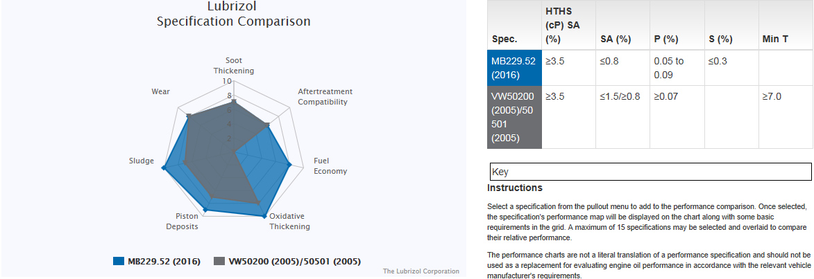

22 марта 20179 г MB-229.52 перекрывает требования vw vw.jpg Картинки присадочников и тесты на допуск - разные вещи.
22 марта 20179 г Картинки присадочников и тесты на допуск - разные вещи. Тогда напишите в цифрах, по какому параметру vw 505.01 уделывает допуск MB-229.52
