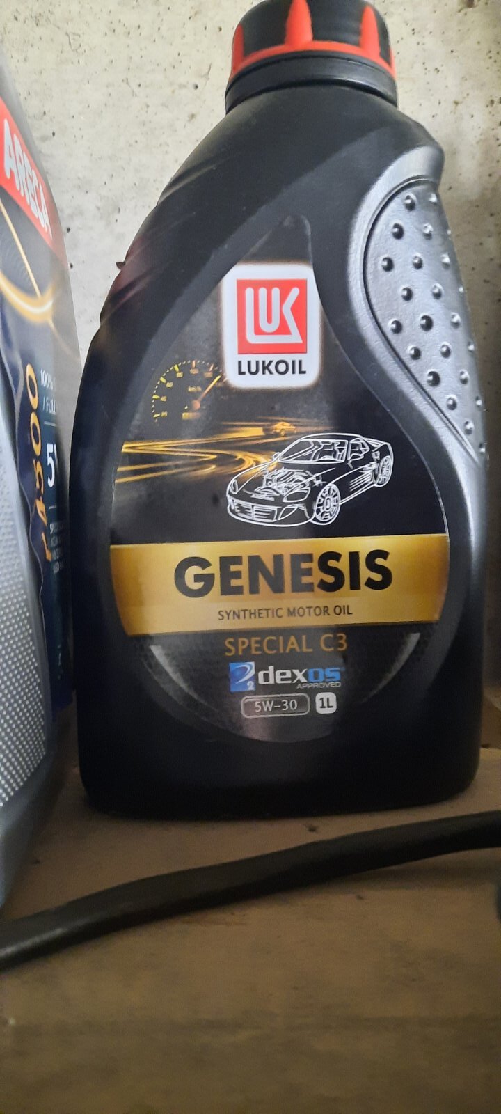

2 марта 20233 г rucho У Вас скорее всего Румынское, судя по канистре.. Состав тот же, скорее всего, что и был в анализе. Сейчас для РФ (или для всех) это масло делают в Китае по заказу Лукойл. И, возможно, пакет присадок остался тот же. На Китай санкций то нет. https://декларации-соответствия.рус/eaes-n-ru-d-cnra05v7972822/ Изменено 2 марта 20233 г пользователем Lacoste
15 марта 20233 г 27.02.2023 в 14:25, torcon сказал: rucho нет, состав уже другой на 99,9% Доброго времени суток, работаю у оф. дилера приемщиком, регулярно посещаю ваши форумы. Очень любопытны анализы новой версии этого масла. Для Haval'a по требованию представительства заказываем бочки с артикулом 1612622 вне сторонних поставщиков на прямую из Китая. Подскажите, планируются ли анализы?
15 марта 20233 г Bez_somneniy Было бы здорово литр купить из такой бочки и отправить на анализ. Народ бы скинулся, думаю. Напишите тут:
16 марта 20233 г Bez_somneniy в смысле вы покупаете в Китае Lukoil Genesis Special C3 5W-30? (вообще если лукойл можно купить здесь, он актуальный, то народу он всегда интересен, на него скидываются быстро.)
