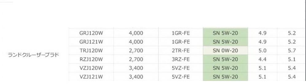

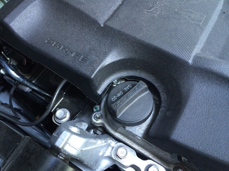

@WeellyTR,Разве у него двигатель собран на заказ под густые масла? В стандартном японском моторе 1 GR-FE применяются жидкие, маловязкие 0W20\5W20, о чём и говорит Тойота
attachicon.gif 1GR-FE
У меня 120 прадо, в этом документе 5W-20 рекомендовано... Но 20-ку я лить пока не намерен, мотору 100 тыс. и выбор масел в 20-й вязкости я не рассматриваю, экология и экономия топлива не являются моими приоритетами. Мне нужна долговечность в любом режиме, и в бездорожье и в горах и если прицеп тащить...
