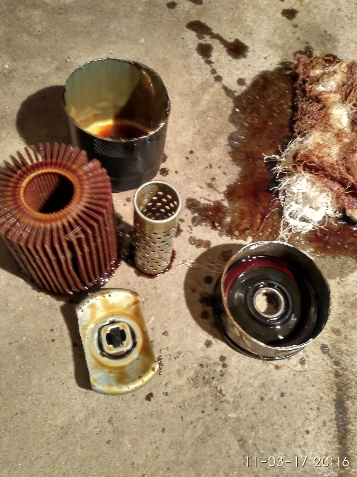

Кстати по фильтрам, пилил несколько вариантов масляных фильтров, больше всех понравился фильтр  Denso c номером для заказа 150-1003... он как автомат Калашникова, там просто не чему ломаться... а вот то, что сейчас продаётся под маркой родных, в том числе 90915-20004 (сейчас просто порнофильтр, с кучей пластмассовых деталей внутри, в одном из таких развалился клапан...) а так же  90915-YZZD4 который чуть по лучше и надёжнее, но строение клапана идентичное с тем, который развалился, по этому, судя по всему критичен к подбору материалов из которых собирается... и как следствие, могут быть варианты...
Картинки упорядочены по тексту.
1. - Denso - 150-1003 фото клапана, ломаться там просто нечему;
2. - Развалившийся фильтр 90915-20004 на первых сотнях км. пробега, выцепили проблему после того, как загорелась лампа аварийного давления масла, приобретен в офисе exist как оригинальный, хорошо, что рядом с домом, а не где-то в кукуево... мотор похоже голодал;
3. - Официальная замена 90915-YZZD4 приобретена у проверенного надёжного поставщика в emex. Обратите внимание, клапан фильтра похож на тот, который развалился.
