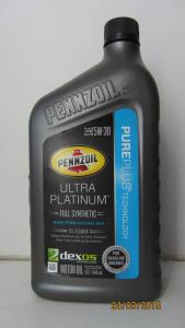

Pennzoil Ultra Platinum Full Synthetic 5W-30 свежее
Ну вот это ПАО никакого GTL тут нет хоть и пишут PurePlus на банке - фигня короче все эти надписи - анализ рулит.
