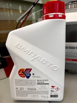

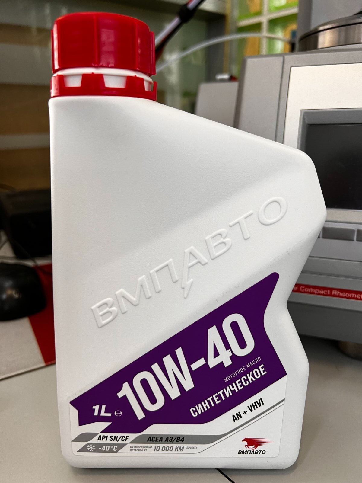

ВМПАвто 10W-40 A3/B4 SN/CF свежее
Анализ проводил официальный представитель ВМПАвто.
Протокол испытаний № 1190_3 от 29.03.2024 копия.jpgC237E073-02DC-41FF-AB2C-54B697B52055.thumb.JPG.090d4a94fb1870bba77fabd276a1d793.JPGA498CBCD-A48A-4CA2-B221-9B3C9617EA5D.thumb.JPG.2b0be0eda8c66182c601a4669943d387.JPG
Масло заявлено как: VW 502.00, 505; RENAULT RN0700, RN0710; MB 229.3; АО «АВТОВАЗ»; PSA B71 2296.
