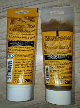

  15. Bankol При длительном хранении из металлоценового ПАО оседали остатки катализатора, адсорбируя часть других компонентов. На коррозию, трибологию и другие свойства масла это не влияет. Писали об этом статью Что лежит на дне канистры трансмиссионного масла ВМПАВТО?
