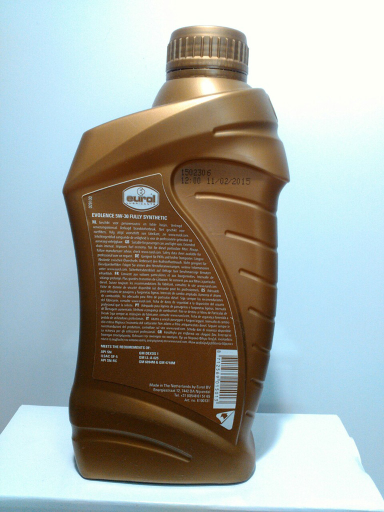

Popular Post torcon 31,992 Posted November 15, 2016 Popular Post Share Posted November 15, 2016 Eurol Evolence 5W-30 свежее за анализ спасибо дистрибьютору Eurol "Стиль Авто" и Eurol-shop.ru Eurol Evolence 5W-30 _VOA BASE_.pdf Масло заявлено как: API SN; ILSAC GF-5: GM Dexos1; GM 6094M; Chrysler MS 6395; Ford WSS-M2C-945A/946A. 1) Масло полностью удовлетворяет требованиям стандарта SAE и может называться 5W-30. 2) Вязкость при 40С = 55,96 - говорит нам об экономичных свойствах масла при прогреве двигателя, так же возможно меньше будут постукивать гидрокомпенсаторы. 3) Вязкость при 100С=10,32 - нормально для масла API SN ILSAC GF-5 - все как и нужно в этом стандарте. 4) Щелочное число = 7,79 - среднее, моющие нейтрализующий свойства достаточные. У таких масел щелочное около 8. 5) Кислотное число = 1,46 - низкое кислотно, это хорошо есть запас между ростом кислотного и падением щелочного. 6) Зольность сульфатная = 0,87 - здесь все нормально, у масел этого класса она обычно 0,9. 7) Температура вспышки = 226С - средняя величина, не высокая, но и не низкая. 8) Температура застывания = -46С - то есть масло можно лить в азиатов американцев не боясь морозов и что картер с маслом застынет при запуске. Для Сибири актуальное масло. 9) Вязкость имитации холодной прокрутки стартером при -30С = 4045 - с большим запасом (должно быть 10) NOACK испаряемость масс (угар) = 12.5 - это обычное среднее значение для гидрокрекинга VHVI. 11) Содержание серы = 0,240 - говорит о том,что использован современный пакет присадок. 12) Органический молибден MoDTC для снижения коэффициента трения. Противоизносные присадки на основе ZDDP - цинк и фосфор. Ну и моющие нейтрализующие присадки на основе кальция. 13) Судя по характеристикам это масло сделано на гидрокрекинге. Вывод: Нормальное масло API SN ILSAC GF-5 Dexos1. Хорошие низкотемпературные свойства. Экономично при прогревах. Высокотемпературные характеристики не лучшие, но нормальные. Должно быть тихое в двигателе, за счет молибдена, низкой вязкости и не высокого содержания ZDDP. Артикулы коды для заказа в интернет магазинах E1001311L - EUROL EVOLENCE 5W-30 1L E1001315L - EUROL EVOLENCE 5W-30 5L E10013160L - EUROL EVOLENCE 5W-30 60L E100131210L - EUROL EVOLENCE 5W-30 210L 13 Quote Link to post Share on other sites
