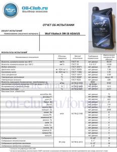

Wolf Vitaltech 5W-30 ASIA/US свежее за анализ спасибо оф. представительству Wolf Россия - kupiwolf.ru
Wolf Vitaltech 5W-30 ASIA-US_VOA BASE_.pdf

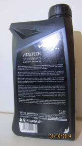

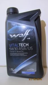

Масло заявлено как: API SN; Ilsac GF-5; GM Dexos1.
1) Рамки SAE масло проходит и с легкостью может называться 5W-30.
2) Вязкость при рабочей температуре двигателя 100С - как и полагается - 10.68.
3) Щелочное число среднее 7.89 - моющие нейтрализующие свойства масла. Все опять же как и должно быть у таких масел.
4) Низкое кислотное число 1.51 - будет запас для роста.
5) Зола сульфатная - 0.95
6) Температура застывания -42С - для наших зим подходит.
7) Температура вспышки обычная для гидрокрекинговых масел 226С.
8) Вязкость имитации холодной прокрутки хоть и находится у верхней границы но стандарт SAE проходит.
9) NOACK 10.3 - говорит о том что используется неплохая VHVI.
10) Содержание серы обычное 0.271
11) В масле содержится органический молибден 72ppm - что снижает коэффициент трения, и увеличивает топливную эффективность. (как и положено Ilsac GF-5)
12) Стандартный противоизносный пакет на основе цнк + фосфор - ZDDP.
13) Так же в масле выделяется Бор в большом содержании 210ppm, скорее всего это противоизносная присадка Extreme Pressure на основе бора.
14) Моющий нейтрализующий пакет на основе Кальция.
Вывод: Богатое на присадки моторное масло для японских и американских автомобилей. Тут и молибден - который дает снижение коэффициента трения, тихую работу двигателя, экономию топлива. Тут и противоизносные присадки на основе Бора. Все четко соответствует заявленному стандарту API SN и ILSAC GF-5. Отлично подходит для американских и азиатских автомобилей.

Смотрел я на него смотрел в магазе, но так и не решился попробовать. А зря - судя по анализу масло достойное. И цена не заоблачная на него. Пожалуй, претендент на следующую заливку.
На банке GM dexos1 указан, и по характеристикам соответствует, но на сайте его нет. http://www.centerforqa.com/gm/dexos1-brands
ЗЫ. Вопрос такой - а можно ли определить по анализу - регенерация или свежее базовое мало использовано? А то для меня все же вопрос использования регенерации остается открытым. Собственно это меня и остановило в магазе от покупки...
Изменено пользователем Vetall
@Vetall, говорят (я не знаю правда это или нет) кислотное должно быть высокое в районе 3-4. Ну и сера думаю тоже была бы 0.500-600... Хотя это догадки.
Вряд ли учавствуют регенерированные базы в таких маслах, это VHVI по характеристикам. А из отработки VHVI не выпускают по моему еще. Только минералку.
В СССР регенерированные масла и первого разлива, отличались по цвету, регенерированные были с явным рыжим оттенком (ржавчины), первак с голубым, это про тракторные дизельные масла. С тех пор наверняка качество регенерации изменилось и вряд ли по цвету что то уже можно определить.
Немного рассуждений на заданную тему.
Если подумать чуть глубже, после регенерации всего этого отработанного микса, необходимо разделение по фракциям, овчинка не стоит выделки.
А потому, регенерированую базу реально встретить, в маслах теплоносителях, индустриальных, гидравлических, для металлообработки....
На счет масел выысшего сегмента в вязкостях 0W и 5W даже без подозрений, остальные возможно где то какая то доля. имхо
Очень на PC SS похожа, значения в пределах погрешности.
ну судя по по анализу масло норм. можно и попробовать.

Как бы узнать HTHS этого масла?
А так судя по анализу отличное масло!
@stumpy52, у масел допуска Dexos1 на такой рецептуре HTHS = 3.0-3.3 и меньше чем 2.9 не может быть по стандарту Dexos1.
