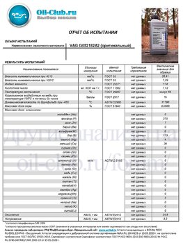

Fuchs Titan FFL-2 Made in Germany свежее за анализ спасибо всем кто скинулся fincons, Fuchs_Russia, АлексейА, IldarVag, Rnik, Дмитрий Борисович, xeez, seriywolk1234, Crono, fincons, Р.
Образец закупал и отправлял в лабу Fuchs_Russia.

Масло заявлено как: Трансмиссионное масло для роботизированных коробок передач DSG. JAC DTF630; VW TL 52 182 (G 052 182).
1) Вязкость при 40С = 36,28, при 100С = 7,31 - если сравнивать с оригиналом VAG G052182A2 - правильная, масло Fuchs'ом замешано точно.
2) Температура застывания -57С - точно такая же как у оригинального масла. Запас по использованию в холодных регионах России, большой. Не застынет в коробке.
3) Коррозия на медной пластине = оценка 1b - на хорошо. Трансмиссионка безопасна в плане коррозии для медных, латунных, бронзовых деталей КПП.
4) Вязкость Брукфильд при -40С = 11060мПас - до <13 000. Совпадает с оригинальным маслом VAG. Опять же, проблем в морозы - быть не должно.
5) Содержание серы = 0,093 - такое же, как в оригинальных жидкостях DSG. По сере видим, что пакет присадок используется тот же самый.
6) Элементы присадок по уровню похожи. Здесь есть противоизноска на основе фосфора. Дисперсанты на основе борированных сукцинимидов. Антиокислитель на основе кальция. Все стандартно.
ИК спектр Фурье говорит о том, что масло на основе гидрокрекинга VHVI + вероятно добавление ПАО.
Вывод: Хорошая более бюджетная альтернатива оригинальному маслу VAG G052182A2. В низкие температуры обладает нормальными характеристиками. Не ускоряет коррозию. Вязкость выполнена точно. Пакет присадок такой же или почти такой же. Сделано на основе гидрокрекинга VHVI и как будто улучшили немного ПАО (собственно у оригинала тоже как будто есть ПАО). Даже пик окисления одинаковый 24. (это скорее всего не эстеры, а загуститель или какой то улучшайзер.)

Fuchs Titan FFL-2 Made in Germany (VOA BASE) копия.jpg84822049_VAGG052182A2(VOABASE).jpg.a10cefd0e34cd89db88188f6d8a0f7ae.jpgVAG G052182A2 FTIR попытка N4 оригинал (VOA BASE) копия.jpg
Неплохая точность исполнения рецептуры у Fuchs. Последний раз правда с бором 234ppm толи лаба, толи завод начудил. :)

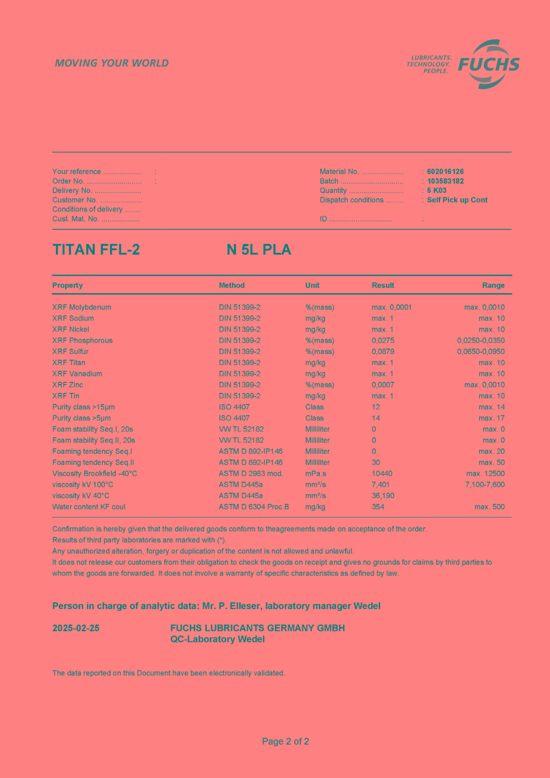

Для сравнения паспорта качества (партия правда другая :) )
