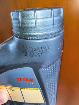

602016157 - Fuchs Titan FFL-2 Made in Germany 1L

Кто то знает в чем отличие артикулов? :
Fuchs 602016157
Fuchs 601429507
Изменено пользователем Vlados64
wrighty а в чем разница артикула который на фото и 601429507?
5 часов назад, Vlados64 сказал:
601429507 старый артикул, а чем отличается рецептура мне неизвестно.
23 часа назад, Vlados64 сказал:
Fuchs 602016157
Fuchs 601429507
6157* новый артикул с BlueV (мол адаптация для электро и гибридных авто)
2 часа назад, pashaBaguette сказал:
Только, что поменялось кроме тары, этикетки и артикула - неизвестно. ЕМНИП, новый артикул пошел с 23 года.
19.07.2025 в 15:29, Хасковод сказал:
500660629 артикул
Дату производства не понял.
7 апреля 2025 года
Fuchs_Russia как вы это определили?
