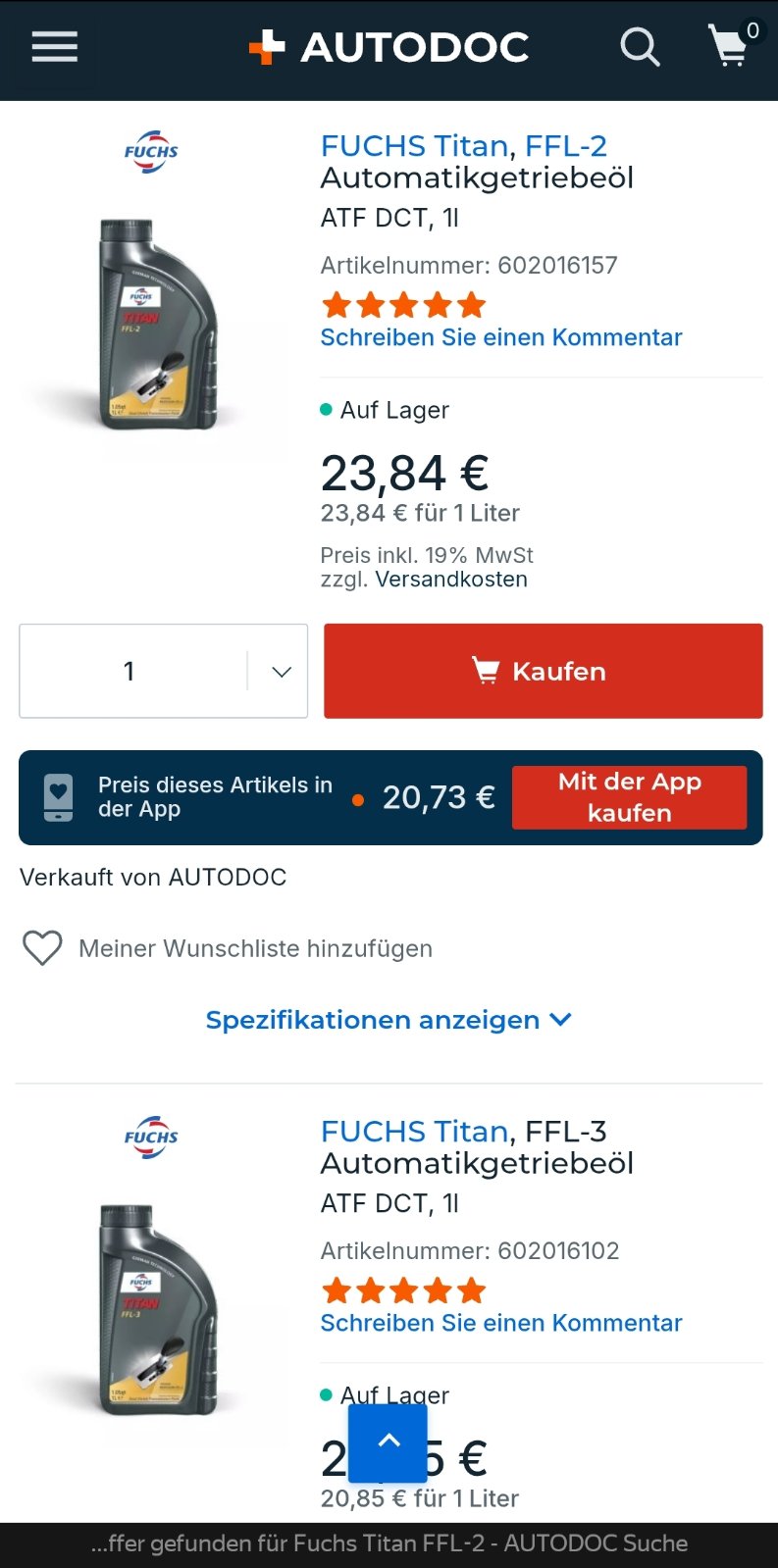

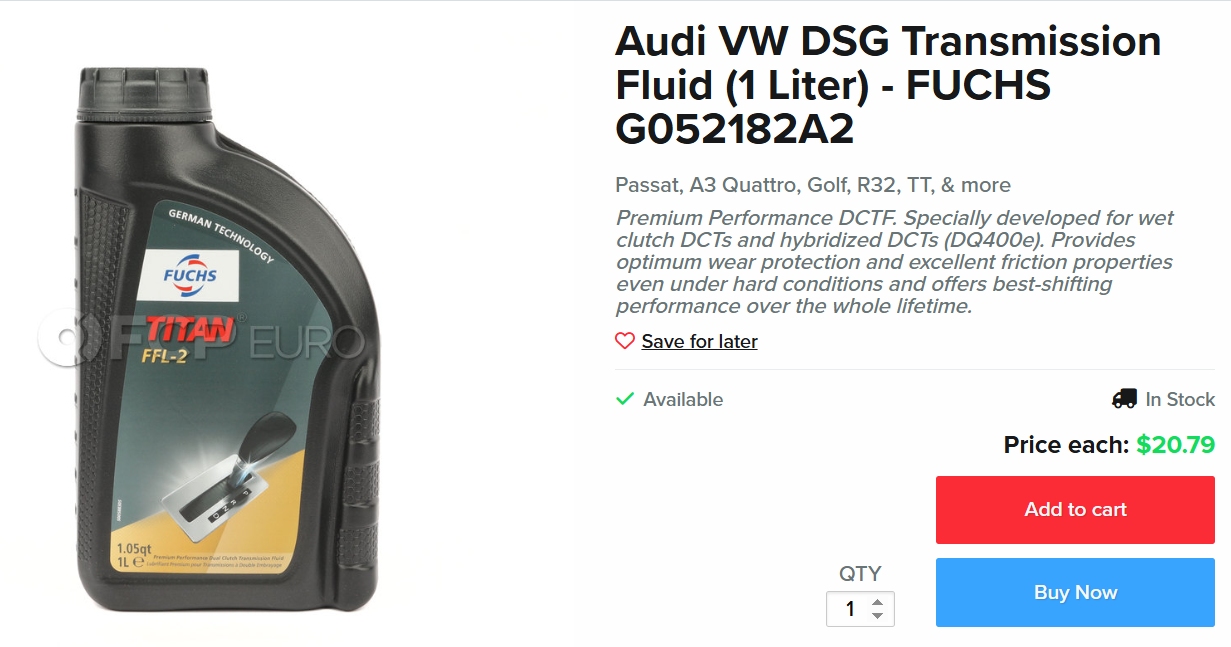

2 июня 20251 г 3 часа назад, XAKEPCOH сказал: на автото у меня для магазина цена от 1000 руб, даже самый дорогой склад до 2000 не добрался, т.е. всё паль да?) не думаю В 2 раза дешевле, чем в Германии? Скрытый текст Изменено 2 июня 20251 г пользователем kos7500
2 июня 20251 г 14 минут назад, kos7500 сказал: В 2 раза дешевле, чем в Германии? Скрыть содержимое 7-10€ оно в ЕС стоит

2 июня 20251 г 3 часа назад, Lobshter сказал: 7-10€ оно в ЕС стоит На фото актуальная цена сегодня/сейчас и это другие цифры. Может Германия - не ЕС? Изменено 2 июня 20251 г пользователем kos7500
