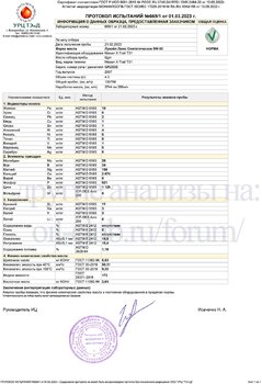

Лукойл Люкс Синтетическое 5W-30 отработка на Nissan X-Trail после 3744км (288мч)

torcon это уже на китай пакете как я понимаю? PS увидел, про подозрения:D
Edited by Nemo1980
Link to post
Share on other sites
Можно было бы и больше поездить, масло ещё не труп.
Link to post
Как то слабовато, нет? Хотя судя по скорости у человека либо много пробок, либо холостых оборотов. Но масло даже 5 000 не выдержало.
Link to post
Удивительно, что
1. Окисление чуть-чуть, но ниже Нитрования;
2. При таких условиях топлива в картере совсем немного.
Link to post
Недокатал, однозначно. Мотор хорош, топливо не налил. Ждём следующего анализа после 350 моточасов или 775 литров топлива.
Собирай чеки и пиши табличку. Полезно!
Link to post
Nemo1980 "Подозреваю что 4х литровая канистра на пакете infenium, а литровая Richful." - скорее всего автор прав. Сейчас посмотрел анализ свежего Лукойла Люкс Синтетическое 5W-30 2022г который якобы на ричфуле.
https://www.oil-club.ru/forum/topic/76049-lukojl-ljuks-sinteticheskoe-5w-30-api-sl-svezhee-2022/
Есть следы магния и молибдена. Но это так же может быть и доСВОшный компот Лукойла. Были у них пакеты с 23-26ppm молибдена.
Link to post
Нитрацию автор нарастил знатно 15.4, некоторые из нас и за 10 тыс км такую не наращивают :)
Еще один пример того, что нужно считать не километры а моточасы...
Link to post
3 минуты назад, torcon сказал:
Так тут машина и не ездит совсем...
Link to post
Познавательный анализ, складывается впечатление, что результаты анализа по износу больше зависят от конкретной машины нежели от масла
Link to post
5 минут назад, tuslin сказал:
)))) ДА ЛАДНО?
(мне кажется это всегда понятно было)
Edited by Аргентум
Link to post
Масло живое, износа нет. Для 288 мч, все выглядит хорошо.
Про молибден Босс написал.
Ср скорость - жесть. Такие тока в Екб))
Link to post
17 минут назад, bemmer сказал:
Ога 288мч, не заводя мотор накапали).
На нитрацию смотрите.
Не зря же Босс про неё пишет).
Link to post
1 минуту назад, Elrus сказал:
в Мск бывали, но говорят ща полегче (год не был уже)
Link to post
