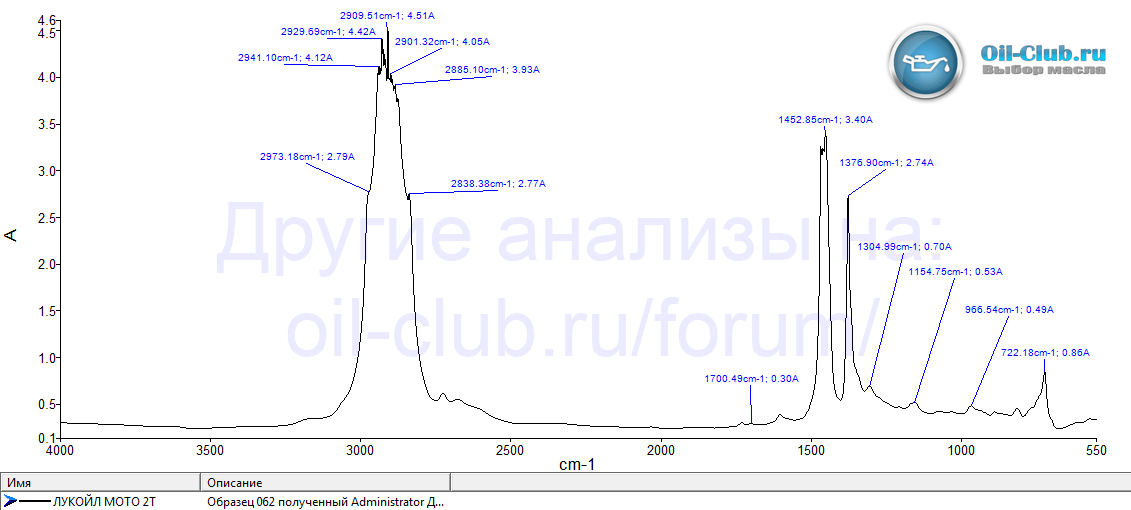

ИК спектр Фурье говорит о том, что масло на основе минеральной базы 1 группы.

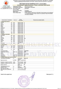

Масло немного развенчало мою теорию о том, что 2Т должны обладать низкой вспышкой, что бы обладая смазывающими свойствами в смеси с бензином, легко сгорать в камере не оставляя зольных остатков.
Вот например подобное масло с вспышкой 99С
Echo Power Blend Gold 2-stroke Oil (VOA BASE) копия.jpgEcho Power Blend Gold 2-stroke Oil photo1.jpg
Здесь же в Лукойл Мото 2Т вспышка 260С, серы много, немного удивило. В смеси с бензином вспышка конечно упадет. Сера наверное тоже не так страшна, хотя лучше что бы ее не было.
