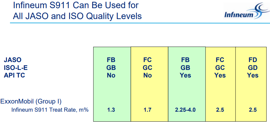

А почему противоизноски нет совсем?
там и должен быть бедный без фосфора цинка кальция и молибдена пакет, так как масло для смазывающих свойств и последующего чистого полного сгорания в цилиндре. Это не привычное масло для автомобиля.
Вот только в Echo полизобутен используется а что в лукойле? + Серы дофига ибо минералка. Echo на голову повыше имхо. Хоть и на одном пакете.

Вспышка 260С для 2Т масла это свидетельство отсутствия полибутилена.
Изменено пользователем SL1
Видеть что внутри. Я например раньше думал что Лукойл льет тоже что в оригиналах у всех, никакой разницы нет.
К тому же давайте задумаемся, если масла на одном пакете Infineum, не должны ли они быть на одной рецептуре Infineum. То есть в Лукойле 2Т не должен ли быть полиизобутен? По вспышке я бы вообще сказал что там густая минералка с растворением в ней пакета, это как раз ее вспышка в голом виде. Если эту минералку чем то разбавить вспышка будет явно ниже 260С.
Echo имеет честный JASO FD, а лучок  соответствует JASO FB. как они могут быть на одном пакете?

Полибутилен, это JASO FC, FD. FB это отсутствие полибутилена. В этих анализах особого смысла нет. Можно смотреть только зольность.
