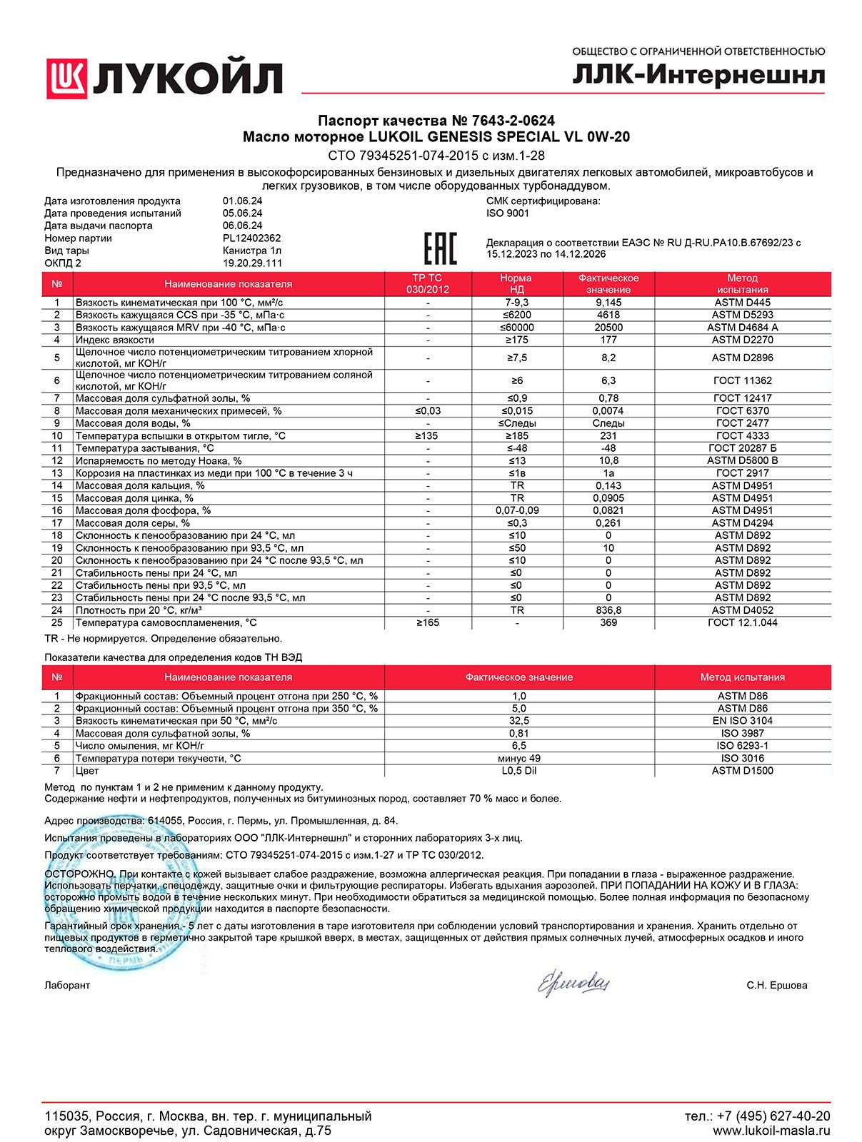

1702475 - Lukoil Genesis Special VL 0W-20 1L
Вот паспорт
Я попросил лабораторию перепроверить ИК спектр, но скорее всего подтвердится тоже самое. Что то с базой нестандартно. Почему кряк + ПАО вдруг показывает 1.0.
Пишут ПАО, а там ПАО кот наплакал) не только лукоил этим грешит)

Разве при содержании ПАО до 50 %  что то другое показывает ?  1- 1,08  так показывает ИМХО
При содержании ПАО 50% , показывает 1,23-1,25
