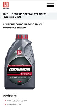

4 часа назад, Lion85 сказал:
Жаль в ВАГ не подходит
Для вага есть такое же, только VN ;)

7 минут назад, kos7500 сказал:
Так так)
И?)
Hazy_nsk я бы задумался, что продают вышеупомянутые магазины :scratch_one-s_head:
1 час назад, kos7500 сказал:
Создали для продажи на сто , но нашего человека это не оставит :D. Масло свободно в продаже в Автодоке.
А, не, оно свободно в продаже как и синтек профешенал.
