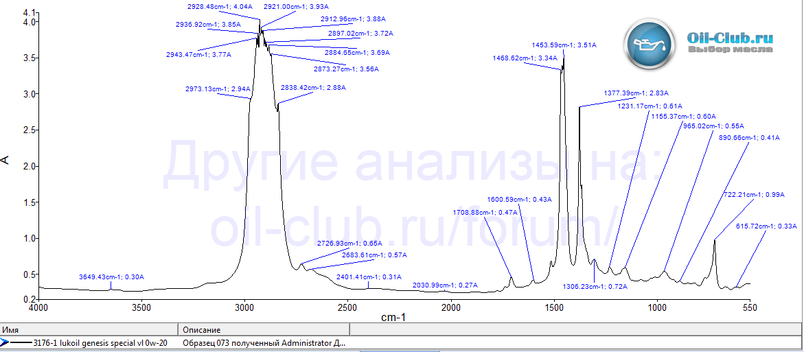

ИК спектр Фурье говорит о том, что масло на гидрокрекинге VHVI.
Вывод: Собственная разработка Lukoil - по моему получилось неплохо. Создано на базе гидрокрекинга VHVI Group III+. Так называемый "супер кряк". Отсюда такая хорошая термостабильность при высоких температурах, NOACK = 10%. Сильно угорать с пробегом оно не будет (если состояние двигателя в норме). Отсюда же и необычайно хорошие низкотемпературные характеристики, температура застывания -51С. Lukoil Genesis VL не боится экстремальных морозов. Прокрутка стартером в -35С тоже шустрая (если еще жив аккумулятор). Есть дисперсанты, удерживающие загрязнения во взвеси и поддерживающие чистоту двигателя. Есть антиоксиданты приостанавливающие окисление масла. Конструктор, поэтому не знаю как там у него с прохождением спецификаций, но с виду все грамотно. Сами они заявляют что тесты проходят. Масло хорошо подойдет китайским автомобилям с требованием ACEA C5 0W-20. Корейцам Hyundai KIA с двигателями оснащенными прямым впрыском GDI/T-GDI. Японцам с современными моторами.
