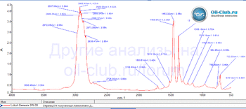

24 июля 20242 г Популярное сообщение Закреплён Lukoil Genesis Special VL 0W-20 свежее за анализ спасибо Nazar, остатки, Oser86, Shuran, dsstroy, Любознательный, Itseasy, just_4_lulz, AlexGel, Styler, sten09, 1Serjee. Образец пришел к нам аж из Белоруссии. Спасибо за закуп и отправку товарища sten09. Масло заявлено как: API SN/CF, ACEA C5, ACEA A1/B1, Volvo VCC-RBSO-2AE, Fiat 9.55535-DSX. 1) Lukoil Genesis VL удовлетворяет cтандарту SAE J300 как 0W-20. 2) Вязкость при 100С = 9,15 - необычно высокая. На первый взгляд, может показаться что масло перезагустили загустителем или пролетели с вязкостью. Но это не ошибка. Вытягивают вязкость HTHS, которая по требованию Volvo VCC-RBSO-2AE должна быть не менее 2,75 при 150С. Если посмотреть других производителей с этой спецификацией (заслуживающих доверие), у них тоже высокая вязкость за 9cst. Например Texaco Havoline Energy 0W-20 , или Valvoline SynPower FE 0W-20 ACEA C5. 3) Щелочное число = 8,14мгКОН - среднее. Это среднезольник ACEA C5, поэтому щелочное здесь не высокое. Моющие нейтрализующие свойства средние, достаточные. Как оно будет срабатываться? Нам еще предстоит узнать по отработкам. Я бы посоветовал стандартные 7500км в тяжелых городских условиях. Если много масла в картере 7-8 литров или много трассы в режимах, можно катать больше. 4) Зольность сульфатная = 0,70% - даже лучше требований стандарта (< 0,8%). Lukoil Genesis VL безопасно для современных дизельных двигателей, оснащенных сажевым фильтрами и бензиновых двигателей с прямым впрыском и многоуровневыми катализаторами. Это скажется на чистоте клапанов и камеры сгорания. 5) Температура вспышки = 227С - для 0W-20 нормальная термостабильность при высоких температурах. 6) NOACK испаряемость масс = 10% - хороший результат, так как обычно у 0W-20 NOACK = 11-13% - это считается не зазорно. Даже стандарт ACEA C5 позволяет <13%. А тут еще лучше. Данное масло не склонно к обильному расходу на угар. Оно стабильно. А еще, такой низкий NOACK намекает, что здесь использовали гидрокрекинг III группы +. 7) Вязкость динамическая CCS при -35С = 4513мПас - Lukoil Genesis абсолютно не боится наших морозов. Оно шустрое даже в -35С. 8) Температура застывания -51С - экстремальная. Можно использовать это масло не только на Юге Сибири, но и в ее северных регионах. 9) Содержание серы = 0,211% - среднее. Видно что высокосернистой базы здесь нет. 11) Пакет присадок Lukoil LV 3300 - это собственная разработка Lukoil, или другими словами конструктор, как хотите... Все таки Lukoil пока был только блендером масла, а не разработчиком рецептур. Он тестирует свои разработки, в том числе на моторных стендах за рубежом, по требованиям американских и европейских стандартов. Это тесты на окисление Daimler Oxidation Test, Daimler Oxidation Test Bio, Renault TOC test, отложения TEOST 33C, совместимость с эластомерами, увеличение вязкости итд. Пакет присадок содержит органический молибден снижающий коэффициент трения, добавляет маслу экономичности. Противоизносные присадки на основе фосфора и цинка. Детергенты - моющие присадки на основе кальция + магния. Удовлетворяющие современным требованиям стандарта API SP. В общем подход более менее серьезный. Все что нужно из присадок имеется. ИК спектр Фурье говорит о том, что масло на гидрокрекинге VHVI. Вывод: Собственная разработка Lukoil - по моему получилось неплохо. Создано на базе гидрокрекинга VHVI Group III+. Так называемый "супер кряк". Отсюда такая хорошая термостабильность при высоких температурах, NOACK = 10%. Сильно угорать с пробегом оно не будет (если состояние двигателя в норме). Отсюда же и необычайно хорошие низкотемпературные характеристики, температура застывания -51С. Lukoil Genesis VL не боится экстремальных морозов. Прокрутка стартером в -35С тоже шустрая (если еще жив аккумулятор). Есть дисперсанты, удерживающие загрязнения во взвеси и поддерживающие чистоту двигателя. Есть антиоксиданты приостанавливающие окисление масла. Конструктор, поэтому не знаю как там у него с прохождением спецификаций, но с виду все грамотно. Сами они заявляют что тесты проходят. Масло хорошо подойдет китайским автомобилям с требованием ACEA C5 0W-20. Корейцам Hyundai KIA с двигателями оснащенными прямым впрыском GDI/T-GDI. Японцам с современными моторами. Артикулы коды для заказа в интернет магазинах: 1702475 - Lukoil Genesis Special VL 0W-20 1L

26 июля 20242 г Автор Сняли повторно ИК спектр для нас - без изменений. По ИК спектру пик 1.0 как будто нет ПАО синтетики. По характеристикам здесь точно есть ПАО, иначе не было бы у 0W-20 NOACK 10 и температура застывания -51С. Отсюда вывод здесь есть "недокряк", который показывает пик на волне 722 высотой 0,93, к примеру + ПАО 10-20% = пик 1.0.
26 июля 20242 г 2 часа назад, torcon сказал: есть "недокряк" А смысл Лукойлу недокряк лить, если у него свой кряк отличный есть?
26 июля 20242 г Автор Я просто не могу обьяснить себе пик 1.0, при NOACK 10, и пурп -51С. Знаю точно, что лаба не ошиблась. Что то здесь нестандартно с базой, как мы привыкли видеть в 0w20... Либо здесь нет ПАО вообще. Тогда "недокряк" на самом деле "супер-кряк" или "перекряк"
26 июля 20242 г 51 минуту назад, torcon сказал: Я просто не могу обьяснить себе пик 1.0, при NOACK 10, и пурп -51С. Знаю точно, что лаба не ошиблась. Что то здесь нестандартно с базой, как мы привыкли видеть в 0w20... Либо здесь нет ПАО вообще. Тогда "недокряк" на самом деле "супер-кряк" или "перекряк" Похоже, что кряк просто подразогнали загустителем. И пао тут, действительно, нет)
26 июля 20242 г Автор Если бы его сильно разогнали загустителем, то индекс вязкости был бы не 177 а 210 например
27 июля 20242 г 8 часов назад, torcon сказал: Если бы его сильно разогнали загустителем, то индекс вязкости был бы не 177 а 210 например ну не все-же применяют ПМА, как некоторые бруталы) ИВ 177, -51. у Genesis universal 5w-30 - ИВ 160, -45. По моему всё очевидно. Обычная лукойловская база была чуток подразогнана загустом...
