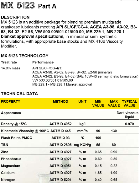

 Подобный внешний вид
Kuroneko, нет. Тут другой пакет. Хотя бы по кальцию видно. Да и спецификации не те.
14.8%

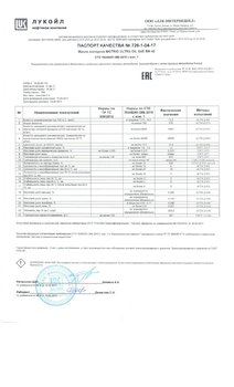

нужно запросить сертификат анализа или паспорт качества у Лукойла именно на эту партию чтобы перепроверить точность лаборатории по вязкости, кальцию, фосфору и цинку..
Motrio Ultra 5W-40 (02.06.2016) .pdf
