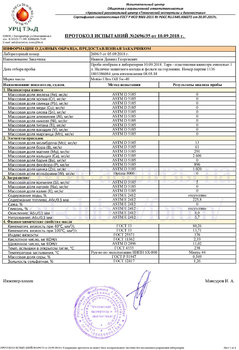

Motrio Ultra Oil 5W-40 API SN 08.05.2018 свежее за анализ спасибо ребятам что скинулись на его проведение Артур_871, Shurick, LoneWolf_SPb, random404, Yurij, pnevmoslon, РыжикнеПыжик, Il:-).
Масло было приобретено мной через autodoc.ru, у поставщика RSK5, по цене 297р.

Масло заявлено как: ACEA A3/B4 API SN.
1) Масло соответствует стандарту SAE и может называться 5W-40
2) Вязкость при 100С = 13.71 сСт - типичная вязкость для 40-ки
3) Щелочное число = 11.02 - высокое, что говорит о хороших моюще-нейтрализующих свойствах масла
4) Кислотное число = 2.33 - нормальный результат для полнозольника
5) Зольность сульфатная = 1.26% - стандартная для современного полнозольника на сульфонатах Кальция
6) Температура застывания = -44С - хороший показатель для масла 5w40 на гидрокрекинговой базе
7) Температура вспышки в о.т. = 238С - отличный результат, который говорит о термостабильности масла при высоких t
8) Содержание серы = 0.349 - говорит о том, что перед нами пакет присадок на сульфонатах Кальция
9) Противоизносные присадки - на основе пары Цинк-Фосфор + органический Молибден для снижения трения, что призвано уменьшить износ и расход топлива. Сульфонаты Кальция и Магний в роли моюще-нейтрализующей присадки+сукцинимид Бора в качестве дисперсанта.
ИК спектр Фурье предположительно говорит о том, что масло на основе гидрокрекинга VHVI (приравнивается к синтетике.)
Вывод: в целом, масло хорошее. Все показатели в норме, пакет присадок богатый на элементы. Для отечественных авто и возрастных иномарок, куда требуется лить масла А3/B4, самое то. База гидрокрекинговая, щелочное высокое, вспышка отличная - отложений должно оставлять немного, мыть должно хорошо. И это при доступной цене. Что я думаю по присадкам: пакет тут такой же, как у Lukoil Genesis Advanced 10w40 - скорее всего, Infineum, без Молибдена и Магния. Эти элементы привнесены отдельно в качестве добавки. Но мне не понятно, почему Молибдена то 40 ppm, то 13 ppm, а то и вообще может не быть. Факультативный элемент? Тогда на фига он вообще нужен? Либо везде 40-50 ppm, либо нет вообще. (Описал Dimmy)

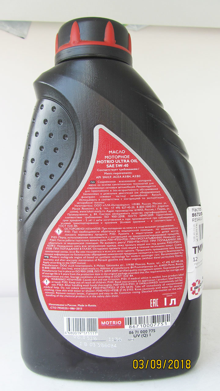

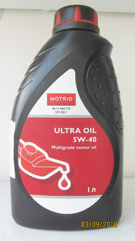

8671094848 MOTRIO ULTRA 5W-40 API SN/CF, ACEA A3/B4, A3/B3 200L
8671094849 MOTRIO ULTRA 5W-40 5L он же Renault 8671094849
8671000775 MOTRIO ULTRA 5W-40 1L

вот посмотрите, я сопоставил значения паспортов качества 3 мотрио разных партий. коряво получилось, уж извиняйте. у меня вопрос даже не по разбросам, а наоборот по таким примерам (смотрите температуру самовоспламенения и плотность), когда у масла двух разных партий показатели не близкие , а просто идентичные... неужели такое может быть? просто совпадение до первого знака после запятой, при том что прочие показатели отличны друг от друга .... и я уже озвучивал в связи с этим вопрос в теме масла мотрио, надо было его задать в теме вопросы производителю масла - это что правда так можеть быть ? или это просто не померили и взяли цифры с другой партии? вот это интересный вопрос... а в целом то масло конечно же хорошее :)
там еще CCS & MRV один в один... может такое быть? типа базу одинаково намешали, а присадки пакет чуток дает отличия между партиями?

Странно все это. Получается, от апреля 2017 г. совсем другое масло, т.к. там ни Молибдена, ни Магния.
магний там есть, просто в 10 раз меньше. магния там, как в лук люксе 5W40, по крайней мере если смотреть по реношному сертификату
Если не ENI MX, это может быть добавка, сделанная китайцами. Думаю, да. Для справки, есть также последняя добавка для репликации CHEVRON ORONITE.
Надземный сульфонат кальция, сульфонат магния может добавляться отдельно.
Согласно данным пакета INFIMEUM по добавочной упаковке, содержание серы в готовом масле не превышает 0,3%.:D
