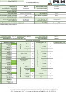

Lukoil Genesis Armortech 5W-40 отработка на Lexus GX460 после 9350 км
Масло: Lukoil Genesis Armortech 5W-40
Автомобиль: Lexus GX460
Год выпуска: 2010 г.
Двигатель: 4UR-FE (восьмицилиндровый, атмосферный, 4608 см3)
Общий пробег на одометре: 89.000 км
Пробег на масле: 9.350 км
Моточасы: ХХХ м/ч
Период эксплуатации: 08.01.2017 - 08.07.2017
Режимы: 60% город 40% трасса
Скоростные режимы: в городе в пределах 80км/ч, на МКАД - в пределах 100-120км/ч,  трасса - по возможности "на все" с "прострелами" в пределах 180 км/ч.
Топливо:  брендовые заправки
Израсходованное топливо: ХХХ литров
Система дожига выхлопных газов EGR:  имеется
Катализатор: имеется
Доливки масла за межсервисный интервал: не производилась
Присутствие отложений в двигателе ДО смены масла: ХХХ
Присутствие отложений в двигателе ПОСЛЕ смены масла: ХХХ
Автозапуск: не установлен
Наличие чип-тюнинга: нет
Предпусковой подогреватель: не установлен
Фильтр масляный: aftermarket
Фильтр воздушный: aftermarket
Объем заливаемого масла: 8 литров
Отбор масла: слив отработанного масла из картера в чистую емкость и забор в полиэтиленовую бутылку 1.0л
Что было до этого масла: не известно
Промывка промывочным маслом: не производится
Наверное будем катать тысяч 15 в следующий раз.

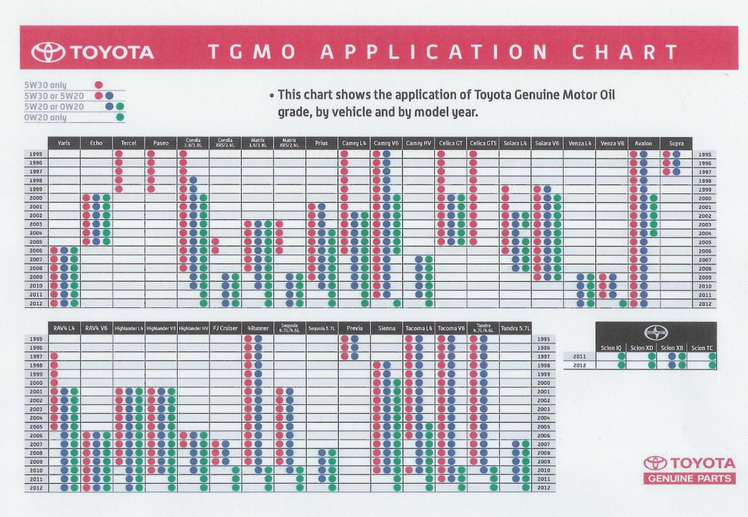

+1, 20-ка рекомендована производителем

Смотрю, TBN еще прилично, а вот TAN начало расти (+1 примерно). Но если вспомнить, что у PLM более "мягкий" метод измерения TBN, то все нормально: в старой Лабе было бы TBN=TAN. Да и рост кислотного не удивляет, т.к. щелочное уже упало >50%.

Мне кажется или действительно за 9,35 ткм 8 л масла отработали на грани(запаса не осталось)?

@Euro, не ошибся, вот рекомендации ЗИ :)

Хорошо отработали. Там 8 цилиндров и не такой уж и щадящий режим. Цена/качество на уровне.
Да, масло хорошо отработало по металлам износа, конечно.
это все неубедительно. У меня в инструкции вязкости от 30 до 50, а по этой таблице только 30. Чем жарче климат и сильнее вжариваешь на авто - большую вязкость лить.
По анализу - откуда литий в таком количестве?
ошибся я в именовании мотора в стартовом топике
