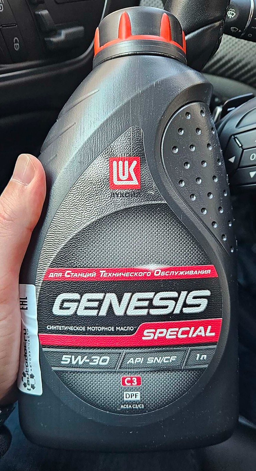

Масло заявлено как: API SN/CF; MB 226.5/229.31/229.51/229.52; GM dexos2; BMW LL-04; Renault RN 0700/0710; ACEA C2/C3; VW 505 01; Fiat 9.55535-S3; PSA B71 2290.

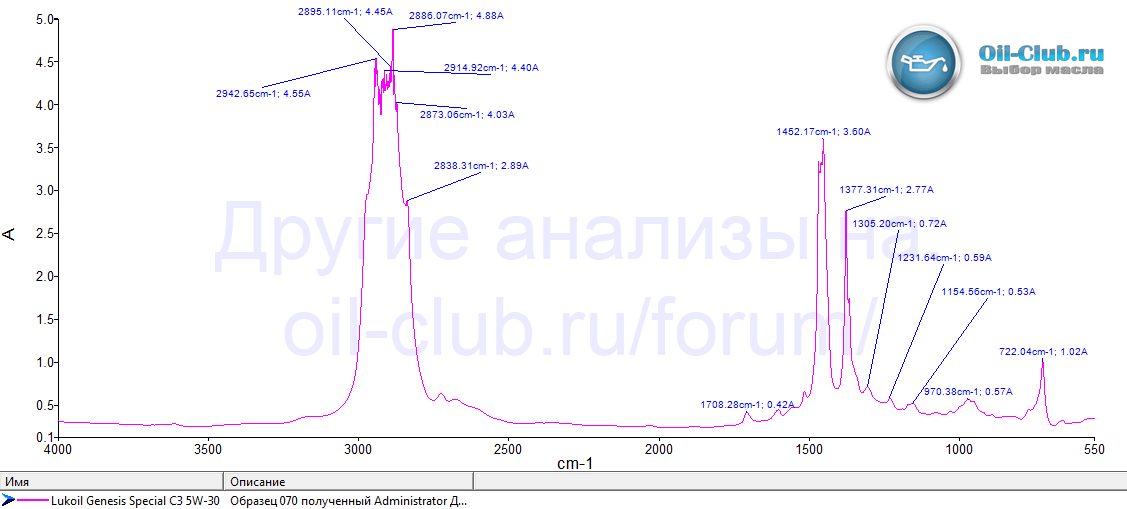

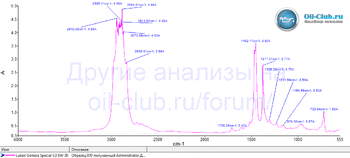

ИК спектр Фурье говорит о том, что масло на основе гидрокрекинга VHVI. Сукцинимидов меньше среднего. Есть аминные антиокислители.
Вывод: Хорошее бюджетное масло для европейских автомобилей. Как и большинство масел ACEA C3, выполнено на гидрокрекинге VHVI. Пакет присадок Infineum - не китайский. Можно с таким же успехом лить и в корейцев, японцев. Все параметры у него в норме, придраться особо не к чему. По сути это тот же BMW Twin Turbo LL-04 5W-30 просто не на GTL, а на гидрокрекинге.

Надо же, и тут пик дисперсантов 0,42, для C3 вроде бы нонсенс. Видать и правда часть дисперсантов на этом пике просто не видна и пора заканчивать смотреть на спектр.
есть такие пакеты у Infineum - редко но есть. BMW - жена цезаря то уж точно вне подозрений. :)

прошу код в шапку добавить. именно C3 5W30 SPECIAL ( не C3X ) - код не менялся - 1612618
