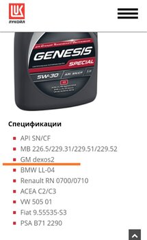

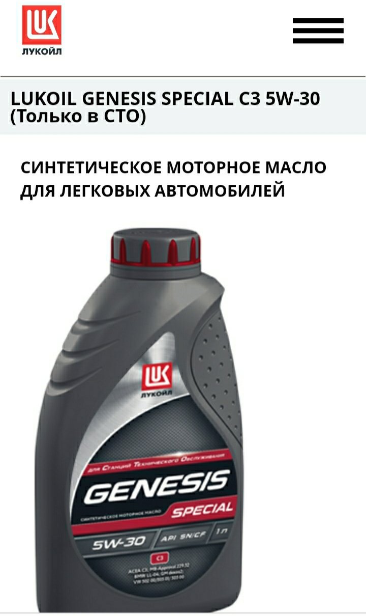

16 декабря 20241 г 2 часа назад, Имя_i сказал: Почему оно есть только в литрушке, и те которые нашел не имеют дексос2 теперь Вы бы хоть погуглили, что вообще такое этот генезис спешал... https://lukoil-masla.ru/ru/products/ProductCard/lukoil-genesis-special-c3-5w-30-tolko-v-sto
