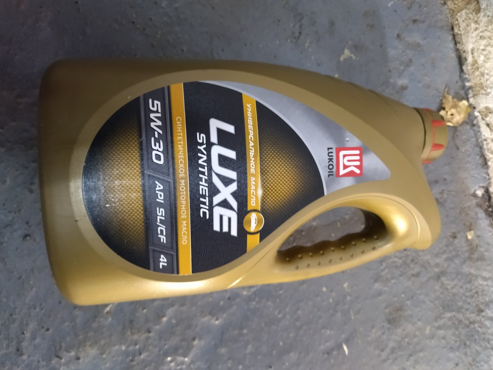

12 мая 20251 г Популярное сообщение Закреплён Лукойл Люкс 5W-30 A5/B5 отработка на Honda Pilot 3.5 с ГБО после 6652 км (320 мч) Масло: Lukoil Luxe 5W-30 A5/B5 (партия от 01.03.23) Автомобиль: Honda Pilot 3.5 J35Z4 249 л.с. 2012 г.в. Установлены: оборудован ГБО (пропан) 4 поколения Общий пробег на одометре: 261 230 км к концу интервала. Пробег на масле: 6652 км (штатный счётчик износа масла показал -600км) Моточасы: 320 мч, (счётчик сигнализации старлайн) Израсходованное топливо: 1349 литров пропана + 93 литров бензина Доливки масла: не доливал Присутствие отложений в двигателе ДО: имеются Присутствие отложений в двигателе ПОСЛЕ: не известно Автозапуск по времени: 5-10 минут зимой Наличие чип-тюнинга: нет. ГРМ: ремень ГРМ Предпусковые подогревы: не использовал Период эксплуатации: сентябрь 2024 - апрель 2025 (температуры от -20 гр. до +20 гр.) Срок эксплуатации: 5 месяцев Топливо: В основном езжу на пропане, пока не прогреется работает на бензине, Режимы: город с пробками - 90%, средняя скорость 20 КМ/Ч Фильтр масляный: VIC Фильтр воздушный: Masuma Марка антифриза: Coolstream JPN Объем заливаемого масла: 4 литра (полный объем с фильтром и сухим картером 4.3 л) Отбор масла: при сливе с картера средняя порция в полиэтиленовую бутылку 1л Отбор масла проходил с горячего или холодного двигателя?: с горячего двигателя. Промывка промывочным маслом: не делал, в картере остался не сливаемый остаток предыдущего масла. Присадки: не использовал Что было до этого масла: по Carfax: 0 - 184000 км - скорее всего оригинал 0w-20 у дилера в США по записям старого владельца: 184000 км - 194000 км - Honda Oil 0w-20 194000 км - 204000 км - Protec Flex Energy 0w-20 204000 км - 214000 км - Protec Flex Energy 0w-20 214000 км - 224000 км - Idemitsu 0w-20 224000 км - 234000 км - Idemitsu 0w-20 234525 км - 242125 км - Lukoil Luxe 5W-30 A5/B5 242125 км - 247218 км - Lukoil Luxe 5W-30 A5/B5 247218 км - 254578 км - Lukoil Luxe 5W-30 A5/B5 254578 км - 261230 км - анализируемое масло Перед заменой масла было проведено ТО: регулировка зазоров клапанов, чистка клапанных крышек, впускного коллектора, так что повышенное содержания кремния и других элементов допустимо. Изменено 12 мая 20251 г пользователем grigarash

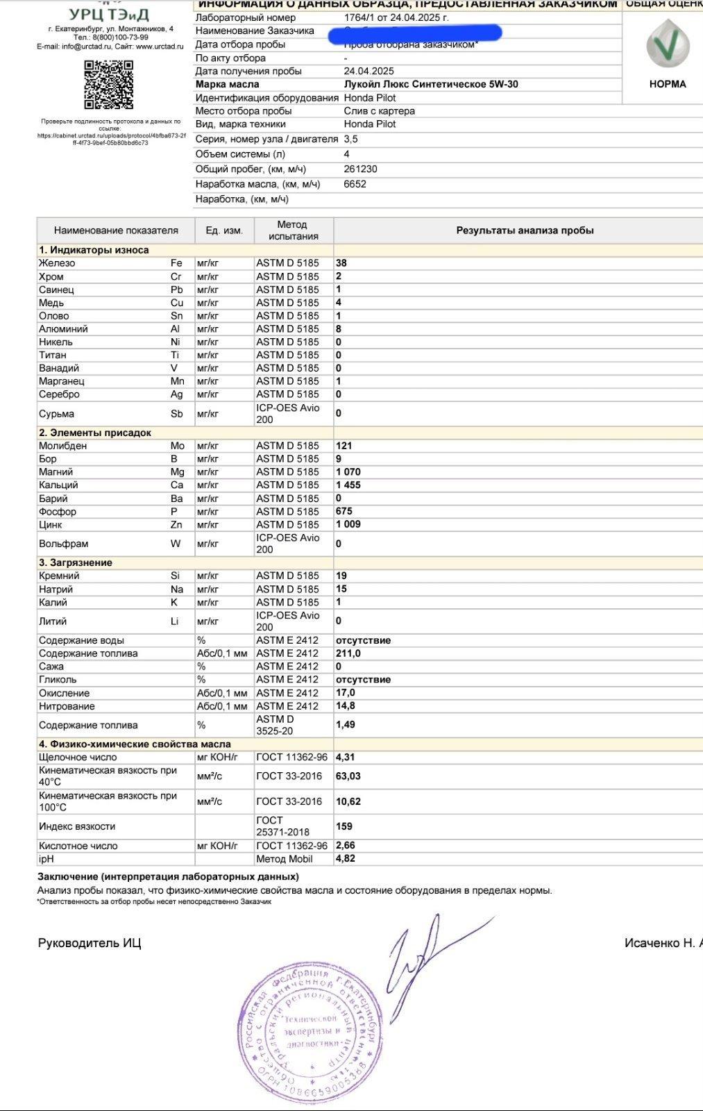

12 мая 20251 г Вот пожалуйста, провели работы по двигателю "регулировка зазоров клапанов, чистка клапанных крышек, впускного коллектора," анализ ДО: (масло чуть больше походило судя по нитрации, - это нужно учитывать, но все равно не в два раза больше) анализ ПОСЛЕ: Видим как элементы износа среагировали на работы. 1) Алюминий вырос в два раза с 4 до 8 ppm 2) Кремний повысился с 9 до 19 (это возможно герметик или пыль попавшая в цилиндры после чистки) 3) откуда то появился натрий 15ppm. 4) Железо значительно повысилось, хром чуть поднялся. Среагировал анализ на безобидные работы...
12 мая 20251 г Видно что лукойлу газ не особо помог, примерно как на бензине, щелочное число значительно снизилось с 11,55 в свежем до 4,31. Средне-щелочное масло уже бы пришло. Но и моточасов было все таки 320мч. Нитрация 14.8. В общем автор как будто на бензине ездил. Никаких поблажек от газа. Толи двигатель убийца, толи Лукойл быстро щелочное скидывает - не смотря на то что оно высокое, с запасом.
12 мая 20251 г grigarash не сильно отличается анализ от предыдущего. Масло держится. Но настораживает в каждом анализе: свинец, олово, медь. Как будто подтачивает немного вкладыши. Попробуйте чуть погуще: 5w30 A3/B4 , может с ним лучше будет, а бывает наоборот на 20ке меньше износ.

12 мая 20251 г Автор 24 минуты назад, torcon сказал: Видно что лукойлу газ не особо помог, примерно как на бензине, щелочное число значительно снизилось с 11,55 в свежем до 4,31. Средне-щелочное масло уже бы пришло. Но и моточасов было все таки 320мч. Нитрация 14.8. В общем автор как будто на бензине ездил. Никаких поблажек от газа. Толи двигатель убийца, толи Лукойл быстро щелочное скидывает - не смотря на то что оно высокое, с запасом. Интересно конечно проверить как бы масло отработало чисто на бензине, но с таким аппетитом черезчур накладно выйдет. В любом случае картер очень маленький, 4 литра для такого прожорливого двигателя - крайне мало, боюсь представить что будет при езде на нашем бензине. Как ни крути газ чище сгорает.

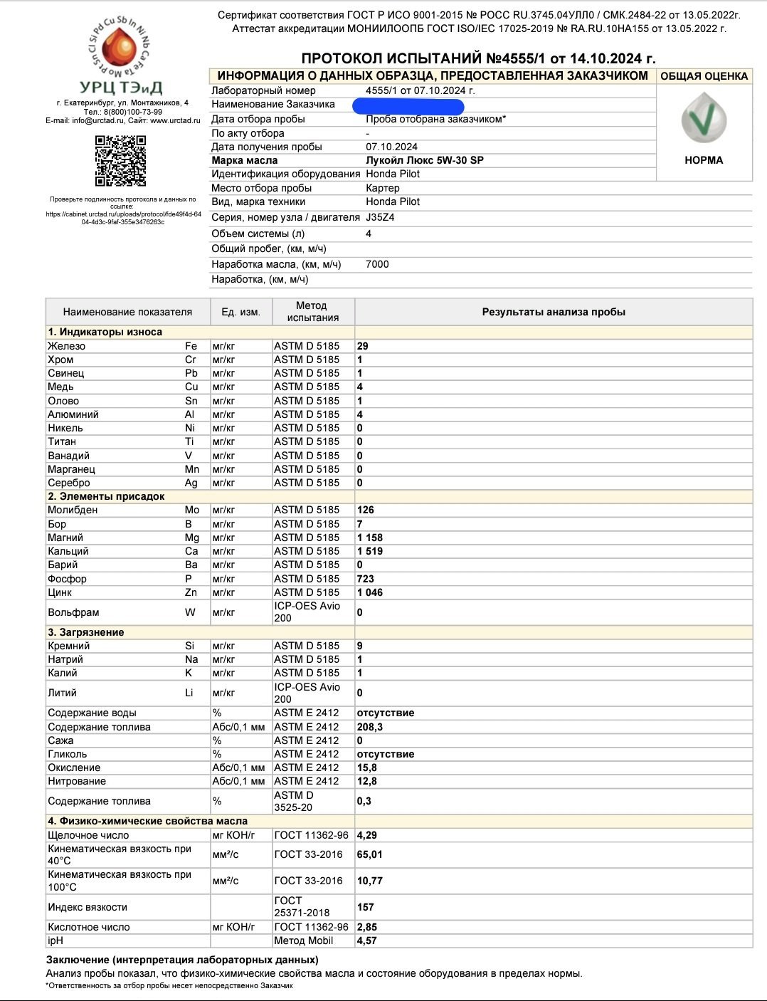

12 мая 20251 г torcon если сравнивать с тем анализом свежего, то здесь помаленьку пошло загущение - КВ40 63,03 от свежего 59,07 - КВ100 10,62 от свежего 10,17 - незначительно - по элементам присадок более на SP похоже... ... либо партии отличаются по параметрам.
