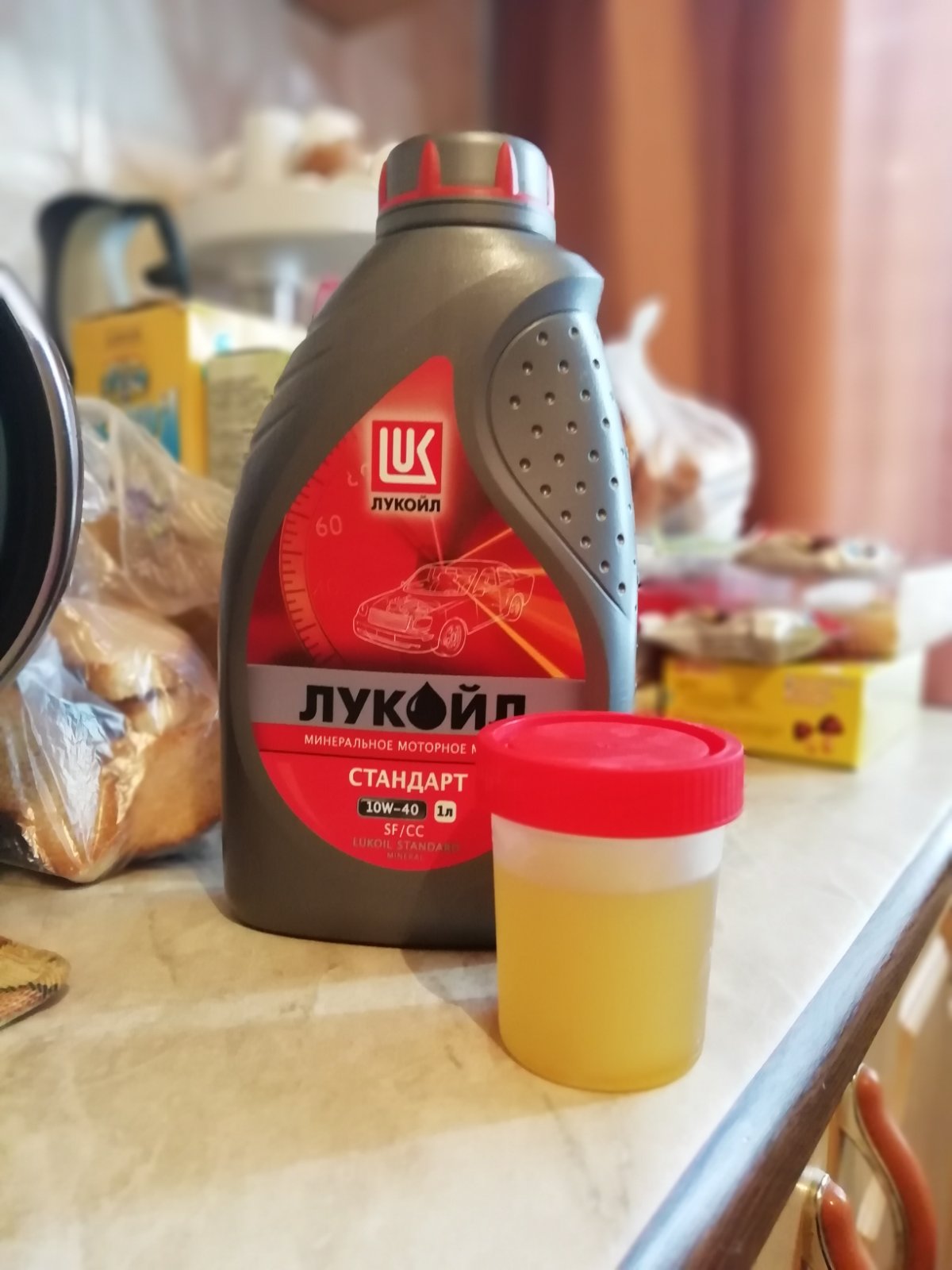

10w40 при (-25гр) выглядело вот так (скрины), очень интересный цвет)) Возможно, что это 10w30 будет чуток "пожиже"
