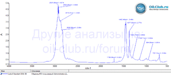

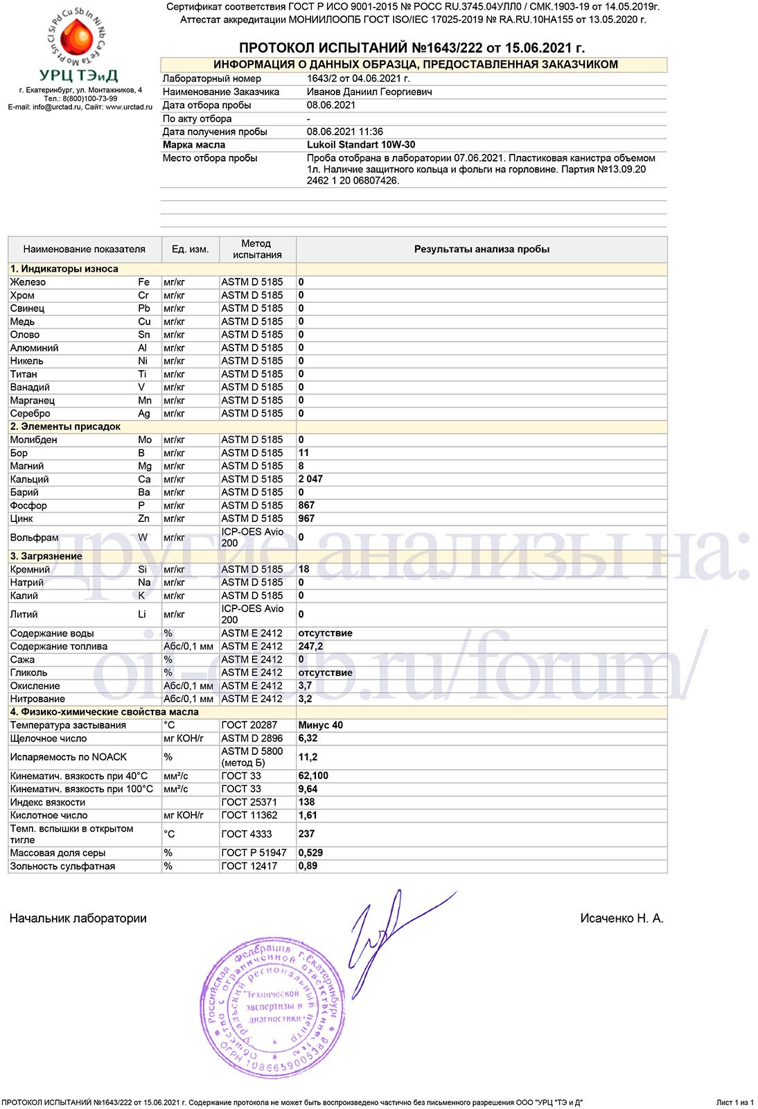

17 июня 20215 г Популярное сообщение Закреплён Лукойл Стандарт 10W-30 API SF/CC свежее за анализ спасибо ai_gelios, Adamberg, JIeXa, DRON 33, Icehammer2, KotKamelot, batov_071, vervasnik, Дюпелек. Масло закупали и отправляли в лабу ai_gelios и Дюпелек. Вскрытие масла в лаборатории УРЦТЭиД: Масло заявлено как: API SF/CC. 1) Масло соответствует стандарту SAE 30 2) Вязкость при 100С = 9,64 сСт - формально норма, но фактически хотелось бы хотя бы 10,5 сСт, т.к. в процессе работы с попаданием даже 0,5-1% топлива это масло станет 10W-20 - как вы себя будете ощущать, зная, что у вас в моторе махровая минералка 10W-20? Будем считать, что просто такая партия получилась. 3) Щелочное число = 6,32 - низкое, что говорит о небольшом запасе моюще-нейтрализующих свойств и ресурсе данного продукта 4) Кислотное число = 1,61 - низкое кислотное число, есть запас для роста 5) Зольность сульфатная = 0,89% - нормально для такого пакета присадок: радует, что при угаре нагара будет не так много 6) Температура застывания = -40С - неплохо для минерального масла, которое должно уверенно работать до -25С 7) Температура вспышки в о.т. = 237С - очень хороший результат, который говорит о хорошей термостабильности масла при высоких t 8) Испарение масс NOACK = 11,2% - вполне пристойный результат для минерального масла низкого уровня качества 9) Содержание серы = 0,529 - говорит о том, что перед нами минералка 1 гр. 10) Противоизносные присадки - на основе пары Цинк-Фосфор. Соединения Кальция в роли моюще-нейтрализующей присадки. ИК спектр Фурье говорит о том, что масло на основе минералки. Вывод: перед нами простая минералка 1 гр. с вполне рабочим пакетом присадок. Раньше это масло ВАЗ заливал в качестве обкаточного на 2000-3000 км, в чем вполне усматривается логика и практический смысл. Сейчас трудно сказать, кому это масло можно рекомендовать к полноценному использованию хотя бы на 5000 км. Но как масло на обкатку и промывка на 1000-1500 км - очень достойный вариант. Артикулы коды для заказа в интернет магазинах: 19430 - Lukoil Standart 10W-30 SF/CC 1L 19431 - Lukoil Standart 10W-30 SF/CC 4L 19432 - Lukoil Standart 10W-30 SF/CC 5L

17 июня 20215 г 1) Масло соответствует стандарту SAE 30 2) Вязкость при 100С = 9,64 сСт - формально норма, но фактически хотелось бы хотя бы 10,5 сСт, т.к. в процессе работы с попаданием даже 0,5-1% топлива это масло станет 10W-20 - как вы себя будете ощущать, зная, что у вас в моторе махровая минералка 10W-20? Будем считать, что просто такая партия получилась. 3) Щелочное число = 6,32 - низкое, что говорит о небольшом запасе моюще-нейтрализующих свойств и ресурсе данного продукта 4) Кислотное число = 1,61 - низкое кислотное число, есть запас для роста 5) Зольность сульфатная = 0,89% - нормально для такого пакета присадок: радует, что при угаре нагара будет не так много 6) Температура застывания = -40С - неплохо для минерального масла, которое должно уверенно работать до -25С 7) Температура вспышки в о.т. = 237С - очень хороший результат, который говорит о хорошей термостабильности масла при высоких t 8) Испарение масс NOACK = 11,2% - вполне пристойный результат для минерального масла низкого уровня качества 9) Содержание серы = 0,529 - говорит о том, что перед нами минералка 1 гр. 10) Противоизносные присадки - на основе пары Цинк-Фосфор. Соединения Кальция в роли моюще-нейтрализующей присадки. Вывод: перед нами простая минералка 1 гр. с вполне рабочим пакетом присадок. Раньше это масло ВАЗ заливал в качестве обкаточного на 2000-3000 км, в чем вполне усматривается логика и практический смысл. Сейчас трудно сказать, кому это масло можно рекомендовать к полноценному использованию хотя бы на 5000 км. Но как масло на обкатку и промывка на 1000-1500 км - очень достойный вариант.

17 июня 20215 г 2 часа назад, torcon сказал: Минералка первой группы здесь с vhvi немного скорее всего. ИК отлично отработал как всегда. Я вот катаю летам Xteer G700 10W30. Там тоже ИВ 135 при аналогичной вязкости. И чтоооо?! Там тоже может быть минералка 1 группы???
17 июня 20215 г 6 минут назад, Aleksandr_Urals сказал: Там тоже может быть минералка 1 группы? Там минералка 2 группы.
17 июня 20215 г 19 минут назад, sanchell сказал: кольца залегли от этого масла нестыковка однако 19 минут назад, sanchell сказал: двигатель и кольца достаточно чистые Может там адские зазоры в паре трения колено/вкладыш и 9 сСт в этот двигатель критически мало, хотя тут такое, утверждать ничего не могу, очень много не известных, например какой в этом двигателе маслонасос (есть ли он вообще), до каких температур разогревается масло там же воздушное охлаждение, там может температура масла сильно выше 100 градусов была, при таком ИВ и вязкость просят соответствующе.

17 июня 20215 г ИМХО щелочное конечно не ахти... С другой стороны это API SF как никак - оно таким и должно быть скорее всего. Тем кто ищет минеральную 10w30 разве что оно будет интересно, с условием что интервал замены тут 150 моточасов пожалуй максимум. Но я б всё же Лукойл Супер взял, там API SG - щелочное побольше. У меня в моторе оно 5000 км (170-200 моточасов) вполне держит хорошо Разница в цене не большая.
