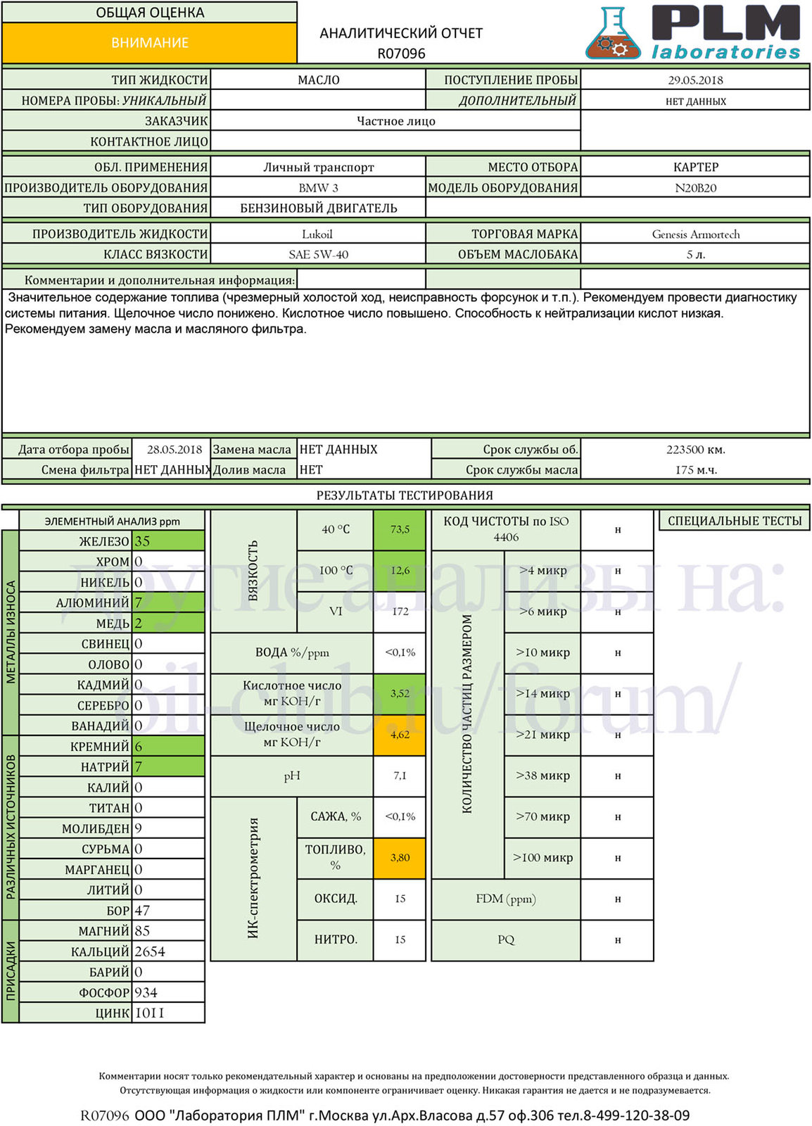

Lukoil Genesis Armortech 5W-40 отработка на BMW 320xi 9500км
Масло:  Lukoil Genesis Armortech 5W-40, куплено на фирменной заправке
Автомобиль: BMW 320xi, 2014г.в.
Двигатель: N20B20
Общий пробег на одометре: 223 500км
Пробег на масле: 9 500км
Моточасы: 175 мч
Средняя скорость: 54 км/ч.
Израсходованное топливо: 988 литров
Доливки масла: не доливал
Присутствие отложений в двигателе ДО: нет
Присутствие отложений в двигателе ПОСЛЕ: нет
Ремонтные работы, производимые с двигателем на этой заливке масла или незадолго перед этой заливкой: Не проводились.
Автозапуск: не использовался
Наличие чип-тюнинга: шитая в 328 @ 250л.с. (пробег шитым 208 000 км)
ГРМ: цепь
Предпусковые подогревы: не использовал
Период эксплуатации: весна. +5С, +20С.
Срок эксплуатации: 2 месяцев.
Топливо: Бензин: 90% Газпромнефть 98-й, 10% Лукойл 100-й
Режимы: 80% трасса, 20% город. Езда активная.
Фильтр масляный: BMW
Фильтр воздушный: BMW
Объем заливаемого масла: 4.8 литра (полный объем с фильтром и сухим картером 5.2л)
Отбор масла: из картера в середине слива в новую полиэтиленовую бутылку 0.5 л
Промывка промывочным маслом: не делаю - в картере остался несливаемый остаток старого масла.
Что было до этого масла: Периоды смены 10 000 км
20 000-120 000 - MOTUL 8100 X-MAX 0w-40
120 000-223 000 - Lukoil Genesis Armortech 5W-40
Предыдущие анализы:
http://www.oil-club.ru/forum/topic/27755-lukoil-genesis-armortech-5w-40-otrabotka-bmw-320xi-posle-11000-probega/
http://www.oil-club.ru/forum/topic/32858-lukoil-genesis-armortech-5w-40-otrabotka-bmw-320xi-posle-9500-probega/
Lukoil Genesis Armortech 5W-40 отработка на BMW 320xi 9500км.pdf
Масло хоть и превратилось в 5W-30 почти, не без участия попавшего топлива, в целом все отлично. Моточасов главное не много вроде бы, а нитрация аж 15 :)
18 минут назад, torcon сказал:
В предыдущих анализах тоже 14 и 16 было. А о чем говорит такая нитрация?
По поводу 8% топлива в прошлом анализе - всё таки налило из-за пропусков зажигания и возможно ещё форсунка в третьем горшке.
В твоем случае когда мало пробега и высокая нитрация, может говорить о большом потреблении топлива. Нитрация говорит о потреблении топлива + воздуха, при котором образуются оксиды азота NOX.
Нет ощущения, что машина много жрет топлива? Больше чем обычно? :) В принципе такая нитрация подтверждается твоим описанием "988 литров топлива".
Кстати, такими особенностями часто обладают чипованные нештатно автомобили, смотрю в твое описание и как раз наблюдаю причину повышенного расхода и нитрации. " шитая в 328 @ 250л.с. (пробег шитым 208 000 км)" :) Если бы у тебя был нешитый сток, то нитрация была бы пониже...
1 час назад, torcon сказал:
Кстати такими особенностями часто обладают чипованные нештатно автомобили, смотрю в твое описание и как раз наблюдаю причину повышенного расхода и нитрации. " шитая в 328 @ 250л.с. (пробег шитым 208 000 км)" :) Если бы у тебя был нешитый сток, то нитрация была бы пониже...
Спасибо за разъяснения! Для моей манеры езды расход нормальный,  10,4 получилось. Но если ехать очень спокойно по трассе делает 4,8 литра (на участке 30 км замерял).
Так она ж чипованная... Вот и топливо. Блин, на моей памяти не было ни одной чипованной машины,  которая бы не лила... Но целом нормально все.
П.С. средняя скорость - зачет) Где в Мск такую средуху взять с таким километражём?))) Только по ночам ездить?
28 минут назад, Mixa_mc сказал:
Живу в МСК на Варшавке, езжу на работу в Подольск против пробок :)
4 часа назад, Lofl сказал:
Самый счастливый москвич наверное :laugh:
Только что, torcon сказал:
У нас тоже есть такие. Офис в Мытищах, многие едут из Мск, причем живут в район Ярославского шоссе. На машине  15-20 минут. Я из соседнего с Мытищами областного города часа полтора).
1 час назад, Mixa_mc сказал:
Кстати на пробеге 215000 средняя скорость за всю службу автомобиля была 51 км/ч. Я был в легком шоке, думал не больше 40 будет. Зимой кстати выручает климат, если машина горячая не нужно стоять и маслать мотор чтоб не замёрзнуть, салон обогревается за счет остаточного тепла мотора. В -10 хватает на 20-25 минут, само собой если прогреть дижок хорошенько.
Можно смело 250 моточаов катать, а лучше 15000 км.
21 минуту назад, Dimmy сказал:
Я когда сливал думал часов 200 хотя бы будет, а посчитал и того не набралось. Сливал по пробегу.
В 01.06.2018 в 07:50, torcon сказал:
да 250мч здесь были бы как раз в пору :)
Приму на заметку.
