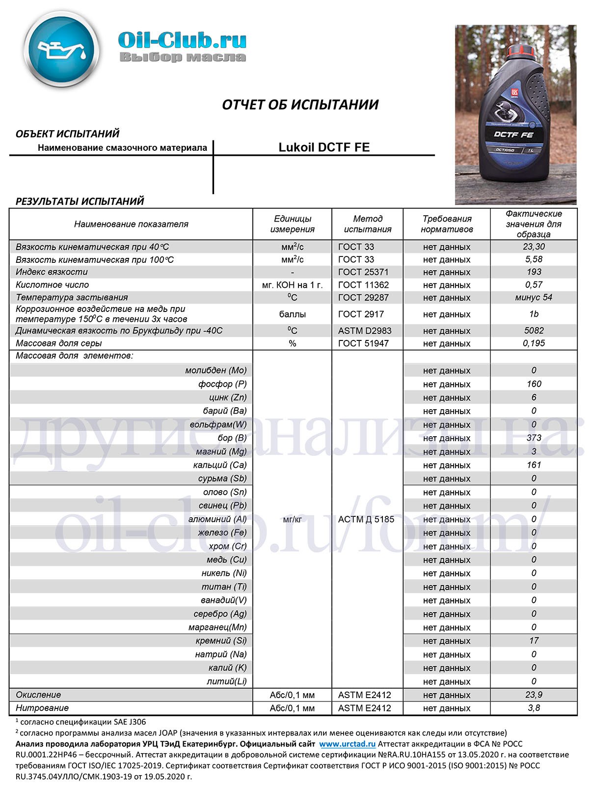

13 мая 20251 г Популярное сообщение Закреплён Lukoil DCTF FE свежее за анализ спасибо форумчанам Shuran, And, b00sr3r. Образец для анализа закупал на WB продавец LLK Интернешнл. Масло заявлено как: JETOUR (6DCT260, 730DHA, 738DHA, 740DHB); BAIC DCTF-7. Разработано в соответствии с требованиями производителей CHERY/ EXEED/ OMODA/ KAIYI/ BAIC/ SWM/ GWM/ CHANGAN/ JETOUR, оборудованных DCT производства GETRAG (7DCT, 7DCT300), SAGW (738DHA, 7DCT380) и др. Не рекомендуется для применения в коробках передач с двойным сухим сцеплением. ИК спектр Фурье, говорит о том, что масло на базе гидрокрекинга VHVI. Артикулы коды для заказа в интернет магазинах: 3695910 - Lukoil DCTF FE 1L
13 мая 20251 г Автор Да зимой проблем с ним не будет. Но радоваться слишком низкому Брукфильду наверное тоже лишнее, в коробке еще и истинная вязкость нужна. Хотя тут масло заявлено как FE - Fuel Economy - оно должно быть низковязким.
13 мая 20251 г 2 часа назад, torcon сказал: Да зимой проблем с ним не будет. Но радоваться слишком низкому Брукфильду наверное тоже лишнее, в коробке еще и истинная вязкость нужна. Хотя тут масло заявлено как FE - Fuel Economy - оно должно быть низковязким. Ну например "родное" масло в хавал, где ставят 7DCT450, вязкость при 100 в районе 4 с хвостиком. И нормально коробки проезжают. Т.е. данное масло очень близко к заводской заливке на современные китайские роботы. Такой аналог нам нужен, чем больше выбора тем лучше.
13 мая 20251 г Автор Эстеров здесь нет они имеют пик 1746, здесь скорее загуститель. ПАО здесь тоже нет, чистый кряковый пик на волне 722. А вот какие базы применяются? Скорее всего VHVI-4 плюс загуститель. Если бы была 2+4 то пик 722 на ИК спектре скорее всего был бы ниже чем 1.09. В общем масло неплохое, китайцы на нем не замерзнут в любых наших регионах. Коррозия на медной пластине, оценка 1b - на хорошо. Пакет присадок не знаю. Возможно конструктор, потому что кремний 17ppm откуда то. Знающие люди поправят если что.
