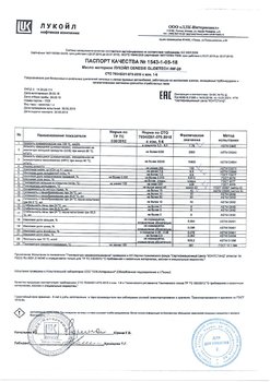

по сере, я сначала подумал что неточность лабы, но вот паспорт соседней партии этого же масла, там примерно столько же серы.
Похоже это наследство от появления допуска Fiat 9.55535-CR1. В общем так и должно быть...
1 минуту назад, torcon сказал:
