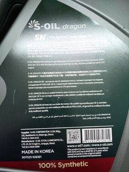

6 июля 20188 г 2 часа назад, _Lord_ сказал: Если подбирать более дешевую замену этому Лукойлу То вот она замена.

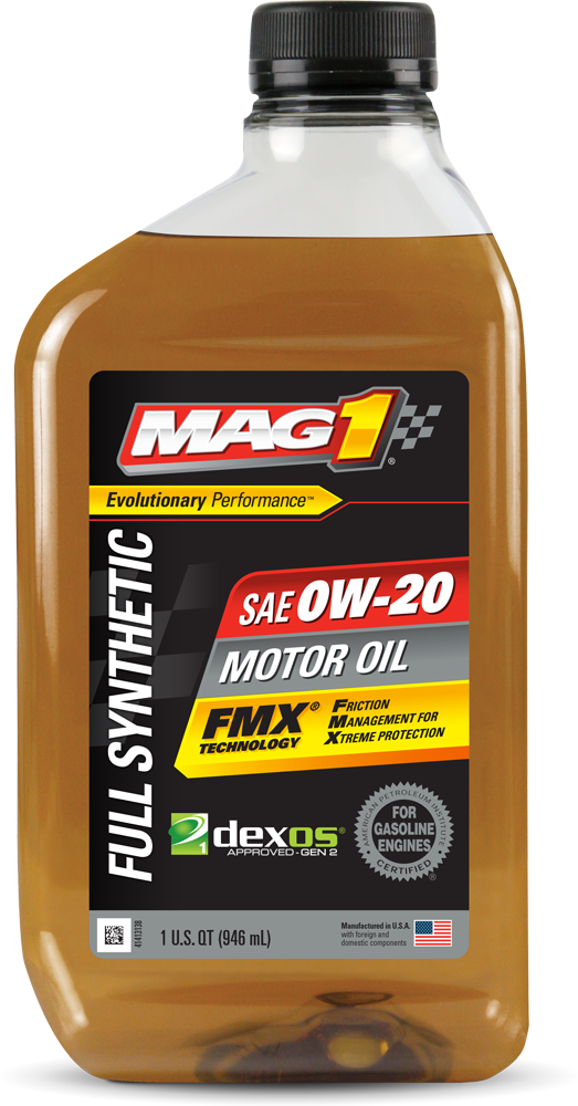

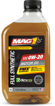

6 июля 20188 г 1 час назад, _Lord_ сказал: Нее, у этого вязкость выше. Зато оно с допуском GM dexos1 Gen 2 на современном пакете присадки.
6 июля 20188 г 4 минуты назад, kokos_ сказал: в -20 что лук, что драгон будут на одном уровне Так они и так на одном уровне, только у Лук запросы выше. Кроме корейских масел и MAG1, есть ProFix с вменяемой ценой.
