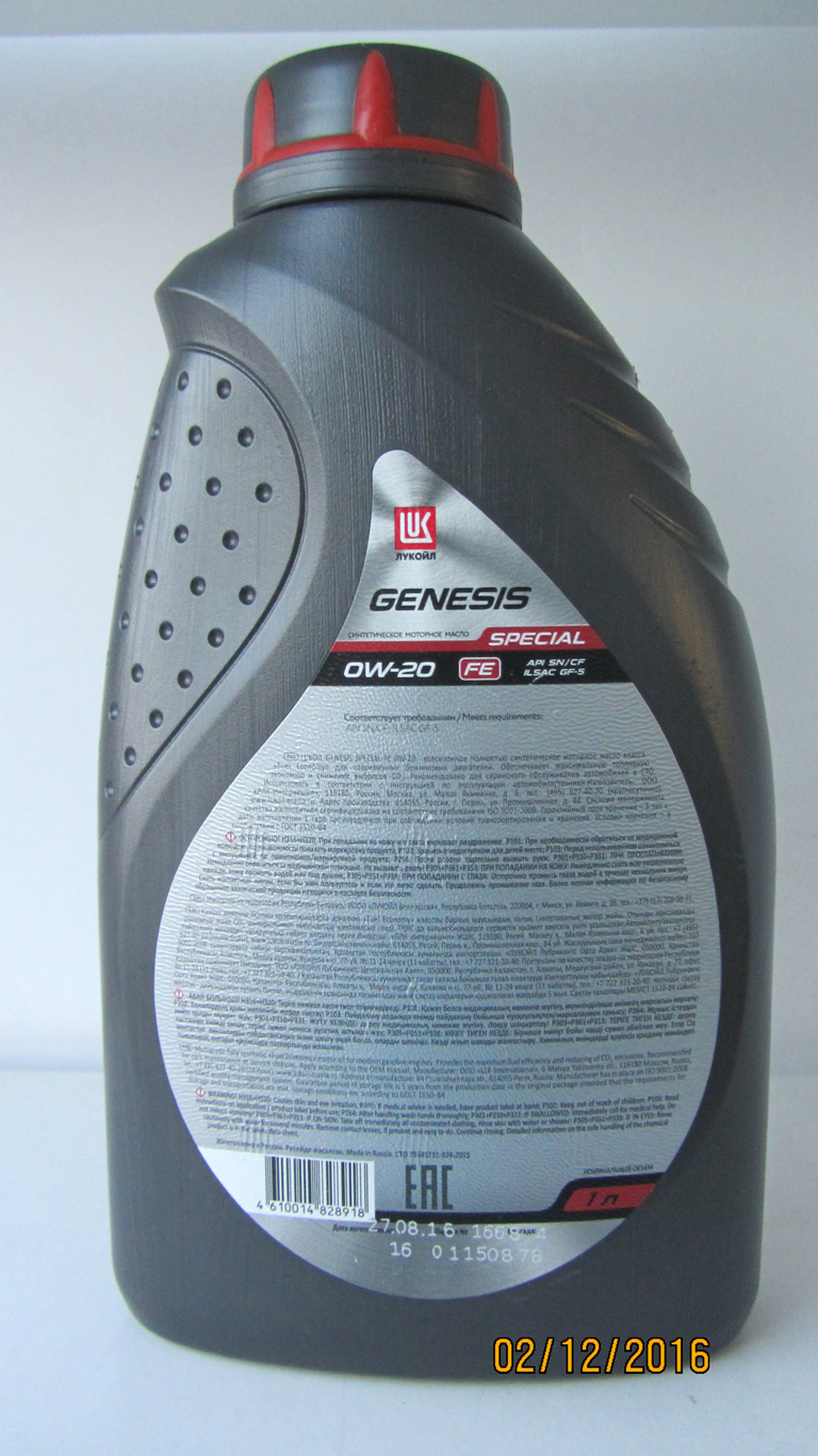

14 декабря 20169 г Популярное сообщение Закреплён Lukoil Genesis Special FE 0W-20 свежее за анализ спасибо добрым людям нашего форума Gloryk, Normet, ИванZ, ser-malkin@yandex.ru, Евген48, Гена, Pomor, a616ac, Hazy_nsk, JIeXa, jeka, ivallaros, NLykov, petrik72, Holms, Rodof. Масло заявлено как: API SN; ILSAC GF-5, Fiat 9.55535 CR1 По маслу прекрасная 0w-20 1. Высокое щелочное число гарантирует долгую работу при нестабильном топливе.2. Температура замерзания -48 гарантирует лёгкий запуск при стандартных морозах , быстрый прогрев и неплохую работу в гибридах( приусах например ). Не хватает прокрутки при минус35 измерения и температуру вспышки и НОАК чтоб знать как сильно оно угорает и спектра не хватает чтоб узнать есть ли тут ПАО и эстеры ( но скорее всего их нет)3. По количеству фосфора и присадок масло проходит и SN и илсак GF-5.4. Интересует конечно и цена и доступность. Японоводы я думаю легко перейдут на него.Вывод: В целом как всегда интересный продукт от ЛУКойла и не стандартная серая мышка как у некоторых (описал Gloryk) ИК спектр Фурье говорит о том, что масло на основе гидрокрекинга Артикулы коды для заказа в интернет магазинах: 1625490 - Lukoil Genesis Special FE 0W-20 1L
14 декабря 20169 г Достойная 0-ка от Лукойла! CCS, конечно, не хватает с НОАК, но, в целом, все чинно-благородно. Изменено 14 декабря 20169 г пользователем Dimmy
14 декабря 20169 г Автор По экономичности прогревов и движений на холодную на холодную оно примерно как 0W-16 - вязкость при 40С - 38 Для примера http://www.oil-club.ru/forum/topic/20367-ravenol-efe-0w-16-svezhee/ http://www.oil-club.ru/forum/topic/26782-united-ecoelite-0w-16-api-sn-svezhee/ То есть Лукойл это масло мог назвать 0W-16 :) В общем экономичное масло как при прогревах так и при рабочих температурах.
14 декабря 20169 г @Iron_Angel тоже пишет, что у него "вязкость не "бьется" со спецификацией". То есть Лукойл это масло мог назвать 0W-16 Возможно из-за HTHS не имеет права назвать его так (предполагаю, что у данного масла HTHS≥2,6). Изменено 14 декабря 20169 г пользователем petrik72
14 декабря 20169 г Похоже Лукойл наконец охватывает все более и более всю моторную гамму и европейских автор и азиатских ( не хватает у него пока спортивных и полуспортивных масел класса 10w-60;)) По маслу прекрасная 0w-20 1. Высокое щелочное число гарантирует долгую работу при нестабильном топливе. 2. Температура замерзания -48 гарантирует лёгкий запуск при стандартных морозах , быстрый прогрев и неплохую работу в гибридах( приусах например ). Не хватает прокрутки при минус35 измерения и температуру вспышки и НОАК чтоб знать как сильно оно угорает и спектра не хватает чтоб узнать есть ли тут ПАО и эстеры ( но скорее всего их нет) 3. По количеству фосфора и присадок масло проходит и SN и илсак GF-5. 4. Интересует конечно и цена и доступность. Японоводы я думаю легко перейдут на него. Ждём конечно реальные анализы отработки. В целом как всегда интересный продувки от ЛУКойла и не стандартная серая мышка какиу некоторых;)
14 декабря 20169 г Ура!!!Дождался!!! Немного смущает (лично меня с моим Скайэктивом) горячая вязкость. Хотелось бы заявленных 8.5, а не 7.87. Зато радует замерзание. В с равнении с иными одноклассниками, показавшими минус 36-38 Лукойл показал в этой зимней номинации себя отличненько (допущу даже наличие ПАО). Что остается? Заливать, ездить и радоваться.
14 декабря 20169 г Надо брать на пробу(правда уже запас шела 0-20 стоит), благо цена в классе 0-20 шоколадная, смущает конечно же вязкость при 100, как и было выше сказано. Насколько это плохо или хорошо в семействе двигателей Theta II, вопрос.
14 декабря 20169 г Пакет один в один как у Glidetech и Pennzoil Platinum ;) Получается, что это Infineum Хорошее масло, судя по отработкам того же Glidetech в работе должно хорошо себя показать :up:
14 декабря 20169 г :D короче, я знаю: Это форк Pennzoil Platinum 5W-20 :) Изменено 14 декабря 20169 г пользователем Gaffer
