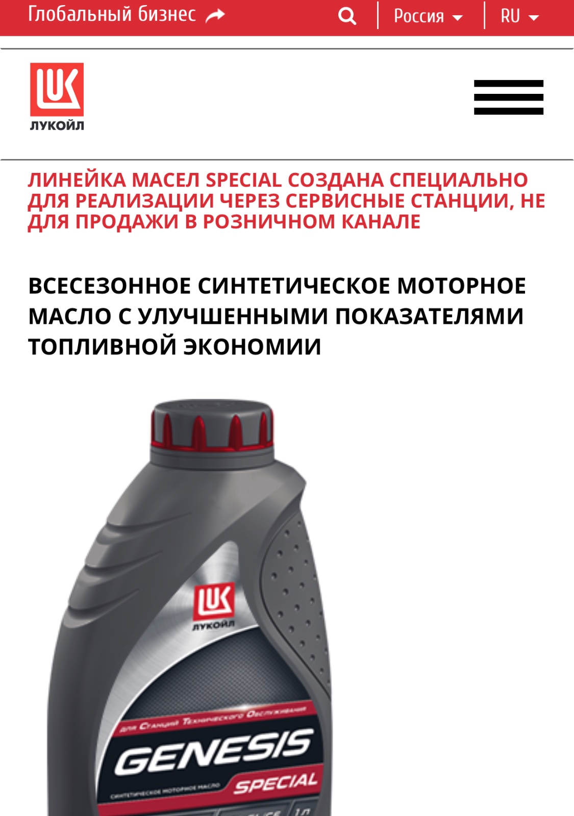

13.12.2021 в 14:17, smold сказал:
на сайте "Лукошки" представлено: Линейка масел SPECIAL создана специально для реализации через сервисные станции, не для продажи в розничном канале
Полагаю, что люди не переходят на него, т.к. купить его будет сложно или вообще невозможно. В принципе его и не было много лет в рознице, ну и сейчас немного его в Емексе.

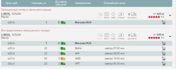

уже почти год мониторю серию Спешл(0/5w30/20) всегда есть в наличии,и цены ниже аналогичных предложений других производителей.
Только что, Kalinidos сказал:
Тоже год где-то мониторю….до этого не было в наличии.
16 минут назад, smold сказал:
Kalinidos да видел цену, у меня вообще по 360р, одно время оно появлялось по несколько штук, затем исчезало и такие были «качели» постоянно. К маслу претензий нет, не катал, хорошо что прибыло (надолго ли) и есть возможность его приобрести.
