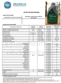

UAZ Motor Oil Premium 5W-40 свежее 2020
UAZ Motor Oil Premium 5W-40 свежее 2020 за анализ спасибо клубням Yurij, Lacoste, Pem, fareastwood, DRON 33, Averon, Optovik, fire679, Valera58.
Масло закупал в емексе у поставщика LBJH по цене 350р.

Масло заявлено как: API SN/CF; ACEA A3/B4.
1) Температура застывания -49С – хорошая, особенно для 5W-40. Если у конкурентов по классу вязкости обычно -42С. То тут -49С, есть большой запас для использования его в Сибири. Это масло не боится морозов.
2) Щелочное число =11,06 - высокое. То есть масло обладает хорошими моющими/нейтрализующими свойствами. Его должно хватать на длинные интервалы смены. Такие масла обычно лучше справляются с последствиями некачественного топлива. Прощают если вы немного затянули с заменой масла.
3) Вязкость при 100C равна 13,59. Стандарту SAE J300 оно удовлетворяет. Нормальная такая сороковка.
4) Температура вспышки обычно говорит о термостабильности масла при высоких температурах. О том из какой базы оно сделано. Здесь вспышка хорошая = 238С. Это гидрокрекинг VHVI, притом с неплохими характеристиками. Мало того, что у масла низкая температура застывания -49С, оно при этом еще хорошо выдерживает высокие температуры. Это редкое сочетание.
5) Содержание серы на первый взгляд конечно высоковато = 0,343%. Но если посмотреть какой у него пакет присадок, становится ясно откуда сера. Это нормально.
6) Зольность сульфатная такая же (1,29%), не самая низкая в своем классе, но безопасная.
7) Пакет присадок Infineum. Здесь содержится органический молибден, снижающий коэффициент трения. Его правда мало, но это нормально. Так же есть бор, как дисперсант помогающий держать загрязнения во взвеси. Магний и кальций, как детергенты, моющая присадка. Ну и фосфор плюс цинк, противоизносная присадка ZDDP без которой не обходится ни одно моторное масло. В общем пакет присадок жирный, здесь вся таблица Менделеева.
Вывод: Хорошее масло из разряда цена/качество. Его сильные стороны, это температура застывания, моющие /нейтрализующие свойства, высокотемпературная стабильность. Сделано оно на качественном гидрокрекинге VHVI без добавления минералки.  Это видно по параметрам. Такая, рабочая лошадь для тяжелых условий эксплуатации. Откровенных минусов я не обнаружил. За 4 литра просят всего 1100 рублей. Это очень дешево. UAZ Motor Oil подойдет не только автомобилям УАЗ, его можно лить в лады Калины, Гранты, Весты. В иномарки, в том числе дизельные типа старых Паджериков. В Ssangyong Action со старым мерсовским двигателем. Применений ему много. Если вы владелец УАЗ Патриот и покупаете какое-то дорогое импортное масло за 2-3 тысячи рублей. Вы зря это делаете! У вас и так хороший оригинал за небольшие деньги. При этом с серьезной защитой от подделок. Да и никто его подделывать не будет, много на нем не наваришь, так как оно стоит копейки.

1) Масло соответствует стандарту SAE и может называться 5W-40
2) Вязкость при 100С = 13.59 сСт - типичная вязкость для легкомоторной 40-ки (в пределах среднестатистических 13.5-14.5 сСт), что обеспечивает оптимальное сочетание защитных и энергосберегающих свойств
3) Щелочное число = 11.06 - высокое, что говорит о хорошем запасе моюще-нейтрализующих свойств у данного продукта
4) Кислотное число = 1.60 - низкое для полнозольника: есть запас для роста
5) Зольность сульфатная = 1.29% - достаточно высокая, что приведет к бОльшему количеству нагара на деталях ДВС
6) Температура застывания = -49С - отличный показатель для масла 5W-40 на гидрокрекинговой базе
7) Температура вспышки в о.т. = 238С - отличный результат, который говорит о хорошей термостабильности масла при высоких t и отсутствии легколетучих примесей
8) Содержание серы = 0.343 - вот тут все неоднозначно: по всем показателям тут сульфонаты Кальция, но есть авторитетное мнение, что это пакет присадок Infineum на салицилатах Кальция - прокомментировать не могу, т.к. людям привык доверять, но мне такой расклад непонятен
9) Противоизносные присадки - на основе пары Цинк/Фосфор + "чайная ложечка" сложного (3-ядерного!) молибденового соединения для снижения трения, что в таком количестве вряд ли способно снизить износ и дать хоть какую-то экономию топлива. Соединения Кальция в роли моюще-нейтрализующей присадки + сукцинимид Бора в качестве дисперсанта.
Вывод: в целом, масло неплохое. Все показатели в норме. Для отечественных авто и возрастных иномарок, куда требуется лить масла А3/B4, самое то. База гидрокрекинговая, щелочное высокое, вспышка отличная - отложений должно оставлять немного, а мыть должно хорошо. Но в жрущий мотор лить не стоит из-за высокой зольности, которая даст больше нагара в камере сгорания.

В описание надо добавить, что по всей видимости смена  наклейки ни как не отразилось на качестве,  значит можно утверждать, что масло соответствует 229.5; Porsche A40; LL-01/
Спасибо за анализ.
Вот анализ с современного двигателя (EURO 6) на этом масле, просто в описание говориться про старые двигатели...
Изменено пользователем Kotov_VaS
10 минут назад, Kotov_VaS сказал:
Не соответствует, пакет типичен для дешевых версий 229.3 в лучшем случае, т.к. производитель не заявляет мерсодопуски.
Изменено пользователем ie51
5 минут назад, ie51 сказал:
А зачем маслу для Уаза мерсодопуски? Ранее у этого масла было соответствие 229.5
Изменено пользователем Александр КРК
51 минуту назад, torcon сказал:
Я бы не сказал, что это нормально. Нет, мотору вреда не будет. Но откуда сера? Вот тот же ЛукЛюкс с немного переложенным пакетом: https://www.oil-club.ru/forum/uploads/monthly_07_2014/post-2-0-12582000-1406038535.jpg
Посмотри серу, а главное - зольность. Там все четко по пакету Р6660. Но ведь в Уазе и серы и золы намного больше. Я думаю, что тут не Р6660. Это тоже Infineum, но котрый в линейке Advanced - на сульфонатах под МВ229.3.
29 минут назад, Kotov_VaS сказал:
А вот фига лысого оно под 229.5 подходит, на мой взгляд.
Вот это подходит https://www.oil-club.ru/forum/uploads/monthly_2019_01/330084970_UAZMotorOil0W-40(VOABASE).jpg.0c4888907f80e7dbdc57d9f9cf6972dd.jpg
Можете сравнить золу и серу ;)
Изменено пользователем Dimmy
torcon сведи со старым анализом в одну таблицу , если возможно :bye:
Только что, DRON 33 сказал:
А с какой целью? Это разные масла.
Только что, Dimmy сказал:
Разные с этим ?
Разные с этим ?
Я считаю, да.
Там элементов заметно больше, а серы прилично меньше.
Dimmy это другой пакет присадок, мне кажется их нельзя сравнивать в лоб... Мы не догадаемся что они добавили или убрали.
А здесь еще и щелочное число 11 а не 10. Могут оказаться салицилаты просто в большем содержании. Поэтому кальция не 2700ppm, а 3160ppm. Магний еще появился - сколько он золы даст? Серы?
3 минуты назад, Dimmy сказал:
Я считаю, да.
Я что то особой разницы не увидел :unknw:
post-2-0-81976400-1479123637.thumb.jpg.1e2cd3180a301761dfd5f1f2b5e44998.jpg458950536_UAZMotorOilPremium5W-40(VOABASE).jpg.7ce194c89a49873149f925b999b68042.thumb.jpg.aede7579e74b035eefd1c04621bd1bcf.jpg
3 минуты назад, torcon сказал:
В старом анализе 3200 в новом 3100 . Партия другая вот и всё
36 минут назад, ie51 сказал:
Не соответствует
С какого? По золе, фосфору и сере всё чётко проходит.
torcon, так вот поэтому я для иллюстрации кинул ссылку на анализ ЛукЛюкса на Р6660 (100% салицилаты) где несмотря на бОльшее содержание пакета с серой все норм (0.250). А тут и элементов не так и много, но сера улетела вверх. При этом Магния тут нет, который Лукойл стал добавлять в последние пакеты. Так что по золе и сере для меня тут все ясно: сульфонаты. Так что это не просто другой пакет, а совсем другой пакет. Халява масла уровня 229.5 в баклажке Уаз закончилась. И это логично: Лукойл не дурак просто так дорогими пакетами разбрасываться.
