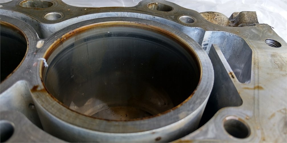

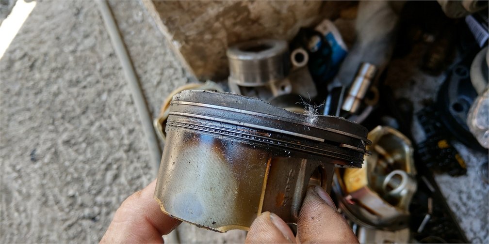

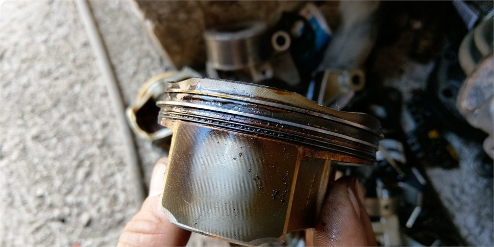

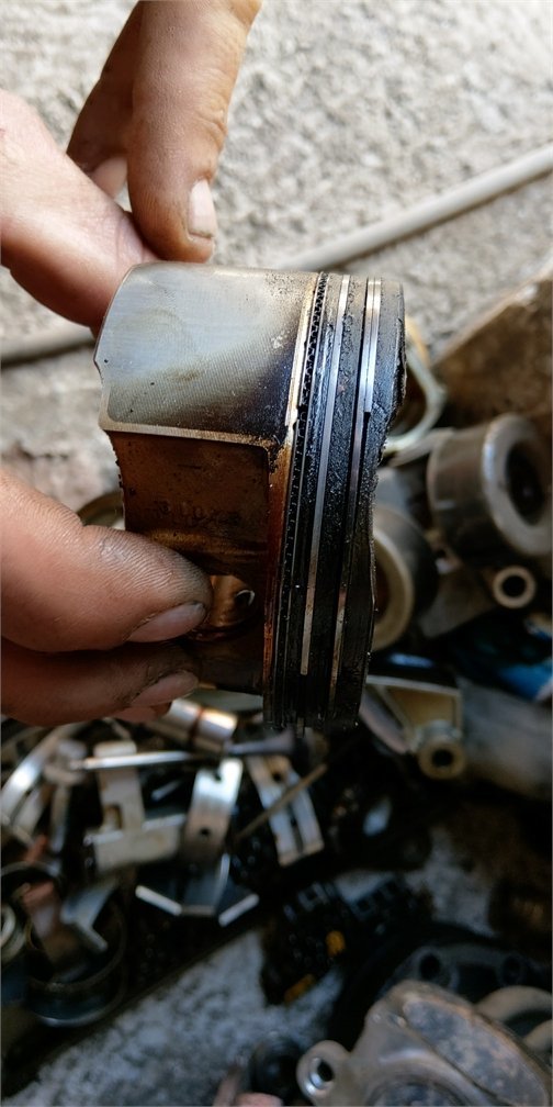

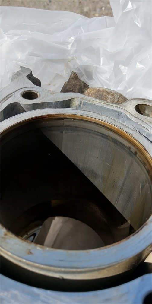

Lukoil Genesis Special Advanced 5W-40 (API SN, MB- 229.3, VW 502.00/505.00) отработка на Toyota Highlander после 10141 км (капиталка)

170 тык? Капиталка? Тойота? :unsure:
Share this post
Link to post
Share on other sites
У кого-то и 100 не выхаживают. В этом авто какая-то проблема с абразивным износом цилиндров (уже 125 страниц в теме исписали). Народ склоняется к подносу воздуха мимо воздушного фильтра, ну и как следствие сильный износ

20 минут назад, akatala сказал:
Тогда это должно отлавливаться в виде Кремния в анализах.
Ну и металлы износа должны быть выше среднего.
Кто бы их делал :)
У меня в трех анализами только железа много. Кремния вроде в норме

2 minutes ago, Euro said:
Благодарю, нашел. Эта ситуация только в предыдущем кузове U40 ? До рестайлинг/рестайлинг ?
да. оба варианта. в теме проскакивали 2009-2012 года

1 час назад, akatala сказал:
это вопрос к дилеру :)
а можно поподробнее?
Подробней отписывался на профильном форуме, всё как у всех. Попал при пробеге всего 70тыс., авто с новья у меня. Чек, скользкая дорога, «троит” двиг. Вскрытие- шуба во впуск коллекторе около 1,5см, задраны дальние цилиндры, особенно первый. Загильзовали все 6 горшков(видать хреново), поршни и кольца новые, стало жрать масло 1л на тысячу км-сдал по трейд-ин.
