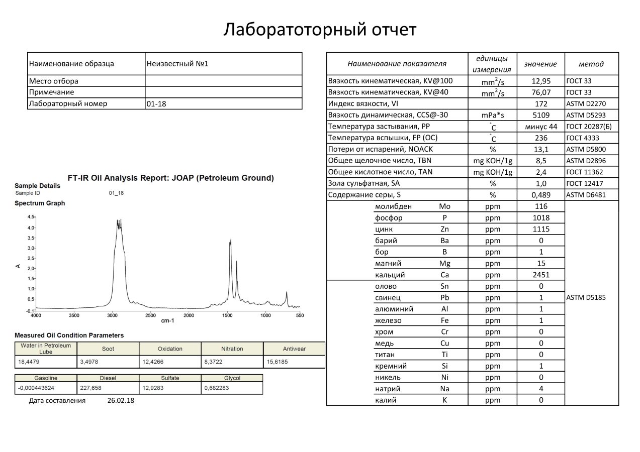

Проведен анализ неизвестного моторного масла, присланного для пробного теста форумчанином rodof.
unknown №1 rodof.pdf
Что-то серы многовато...

5w40
Лукойл Люкс 5w40 SL либо близнец.
+1
Да серы много, значит это 5W-40 API SL какой то, аналог Лукойл Люкс Полусинтетическое 5W-40 или он и есть.
 Уже после отправки понял, что отправленные образцы тестировались старой лабой, и если сейчас анализ делала она, то получается сравниваем саму с собой, возможно надо было отослать что то более мудреное, но как то поздновато сообразил, извиняйте ( да и в наличии из 100% неподдельного только лукойл). Немного небъется температура застывания полартека.

@rodof, спасибо за
1. Небольшой конкурс "угадай no-name"

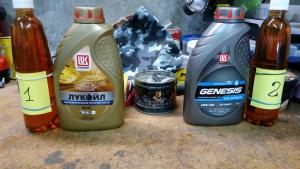

2. Наглядное изображение п/с ЛукЛюкс 5-40 образца 2017 года. Видим, что пакет не изменился, а изменения в масле весьма незначительные.
3. Хороший показательный аргумент в пользу того, что это и есть старая лаба, хотя навярнека знать это нельзя.
Да не надо обьединять, одно масло, один анализ. А если обьеденить то винегрет. Нормально и так. :)

Зашёл в ветку, называется "Лукойл Люкс тра-ля-ля", а потом вижу гадания, думаю - чё они тупят, написано же всё. Вторая мысль - сначала играли в угадайку.
Да этот пакет кто хошь отгадает, хоть в 4 утра подними и сунь в лицо анализ. Интриги не будет. Пакет прежний, что и 5 лет назад, разве база чуть пожиже будет. Серы только не помнится сколько было, но для п/с это нормально, наверное, база то преимущественно первой группы.
Бора как не было, так и нет, ну бор только для синтетики в след. ценовом уровне :)
