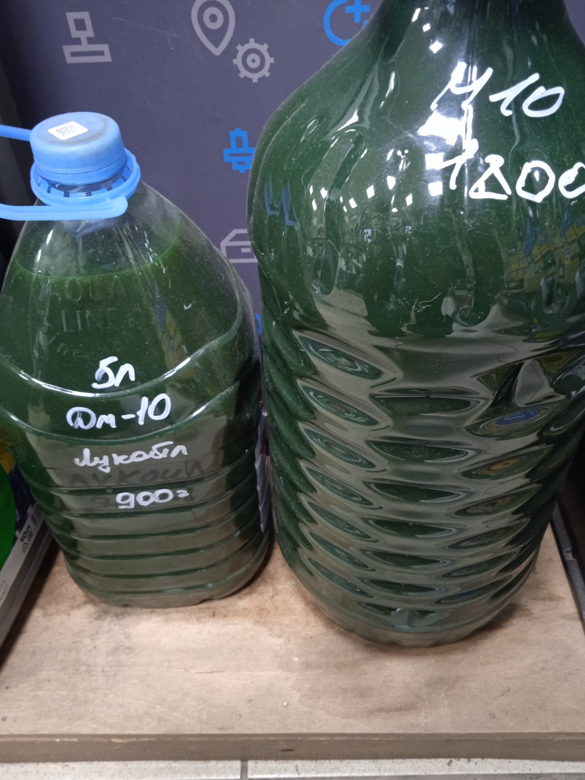

9 января 20242 г Это волгоградское масло, пермское должно быть лучше. Вот так лукойловское ДМ выглядит. В -15 МАЗ у меня на нём нормально заводился. Но от Лукойла эти масла в фирменной фасовке не буду брать только из-за дикого ничем неоправданного ценника.
