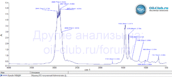

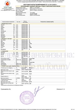

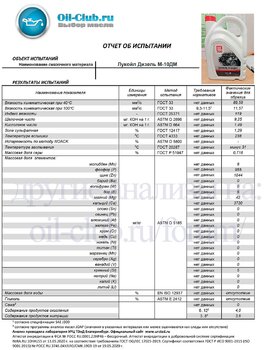

9 января 20242 г Популярное сообщение Закреплён Лукойл Дизель М10ДМ свежее за анализ спасибо форумчанам Ze4t, _AI_, hellopashka, Adamberg. Образец на анализ закупал и отвозил в лабу _AI_. Масло заявлено как: SAE 30, API CD. 1) По вязкости при 100С это действительно SAE 30. В таблице указаны рамки отечественного стандарта на М10ДМ от 9.3 до 11.5. Тут есть небольшое превышение, но не архи-важное. 2) Щелочное число = 9,21мгКОН - около-высокое. Хорошие нейтрализующие свойства. На сколько они хорошие, нужно проверять в отработках. Может оказаться так, что масло медленно скидывает щелочное, но при этом растет кислотное число. 3) Зольность сульфатная = 1,29% - не криминальная, я бы сказал даже низкая для такого класса масла. Его реально можно лить в бензиновый двигатель какой-нибудь иномарки (конечно на свой страх и риск, потому как супротив рекомендаций завода.). Зола не высокая и не опасная для обычного гражданского двигателя. 4) Температура вспышки = 238С - термостабильно при высоких температурах. Многим всесезонным маслам, такое только снилось. Все дело в его строении - высокой вязкости базового масла. Ему не нужны хорошие низкотемпературные свойства, поэтому можно увеличивать вязкость и обходится малым количеством модификаторов вязкости (или вообще без оных...). 5) Температура застывания -31 - нормально. 6) Содержание серы = 0,781 - красноречиво говорит о том, что базовое масло имеет высокое содержание серы. Это нормально, перед нами минералка 1й группы API. 7) Пакет присадок архаичный, но в тоже время имеет все нужное. Противоизносную присадку на основе фосфора и цинка. Моющую нейтрализующую присадку на основе кальция. ИК спектр Фурье (+ содержание серы) говорит о том, что масло на основе минеральной базы 1й группы. Вывод: Качественное моноградное масло для дизельных двигателей и не только. Основано на минералке 1й группы. Такое (на свой страх и риск) можно лить и в простые моторы отечественных авто или иномарок. Как дешевый вариант на лето. Тем более, оно имеет отличные высокотемпературные свойства (и скорее всего минимальный угар). Артикулы коды для заказа в интернет магазинах: 225380 - Лукойл Дизель М10ДМ 5L 18475 - Лукойл Дизель М10ДМ 21,4L 18476 - Лукойл Дизель М10ДМ 50L 18477 - Лукойл Дизель М10ДМ 216,5L
