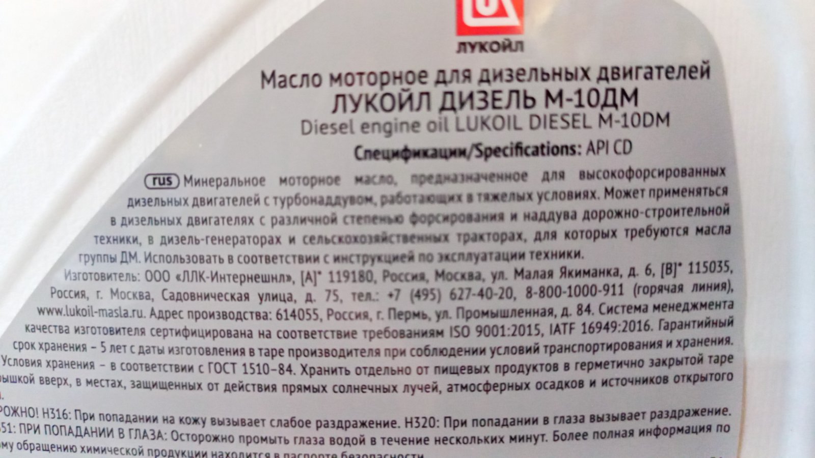

5 минут назад, Itseasy сказал:
на этикетке Пермь
Судя по букве "В" возле даты выпуска это волгоградское масло. У пермских масел стоит буква "П". Раньше ещё "Н" было из Нижнего Новгорода.

5 минут назад, celer сказал:
А и В - это разные юр.лица,
а производство на этикетке указано одно - Пермь.
