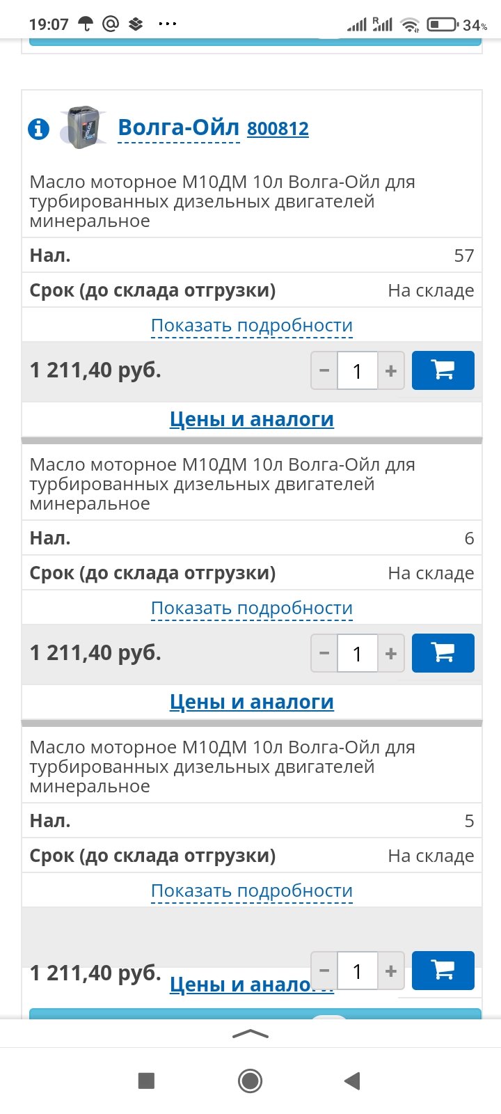

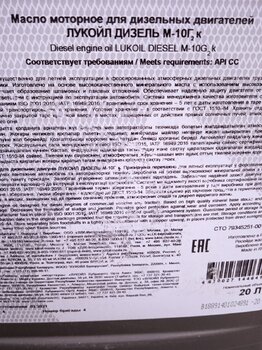

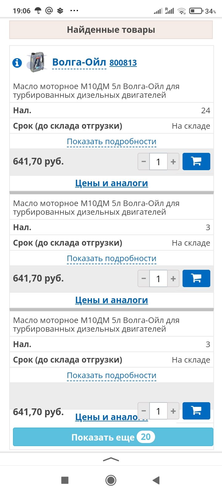

Вот специально для этой темы заехал в свой местный магазин, лукойловской ДМ-ки правда не было, есть пара 20-ток М-10Г2к по дикой цене в 4700 руб. и обе с разных заводов, "свежак" 2023 г. из Перми с буквой "П" в правом нижнем углу, и волгоградское с буквой "В" 2021 г., у них даже тыльные этикетки с описанием разные. Лукойловская ДМ-ка по 20 литров там тоже бывает, причём примерно на 200 рублей дешевле этого Г2к.
Для сравнения такая же 20-ка ДМ
от Волга-ойла там же стоит 2400.

Если мне предлагают 2 одинаковых продукта, то не вижу ни малейшего смысла платить почти в 2 раза больше. У волга-ойловской ДМ-ки анализ покрасивее будет, чем у этого дорогущего, как его любители называют, "Лучка". Они могут его себе брать только из-за верности своим "лучковским" принципам)
Лично я брал лукойловское М-10ДМ из Волгограда в жестяных бидонах по 18 литров, которое летом 2022 г. стоило 2200 руб., а Волга- ойл тогда завалилось на 3000 руб. за 20-ку. Причём мне продавец сказал, что этот Лукойл из остатков ещё по старой цене, потому я и забрал оставшиеся 3 штуки. Взял Лукойл только из-за ценника.
