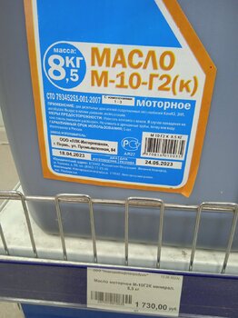

Вот на новгородской АЗС лукойловское М-10Г2к в местной фасовке видел
