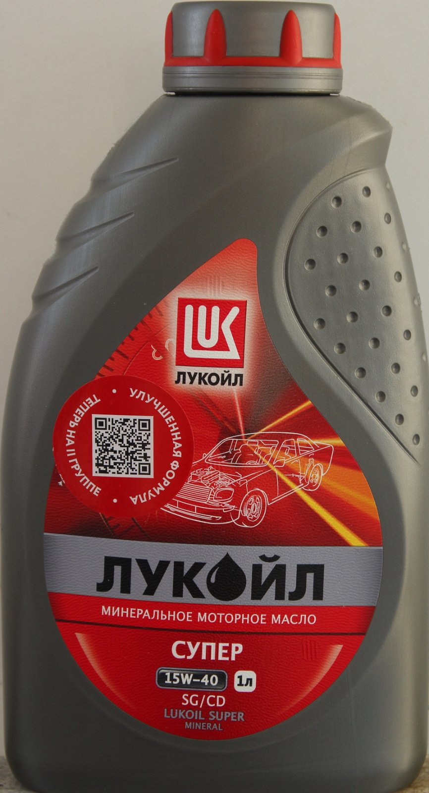

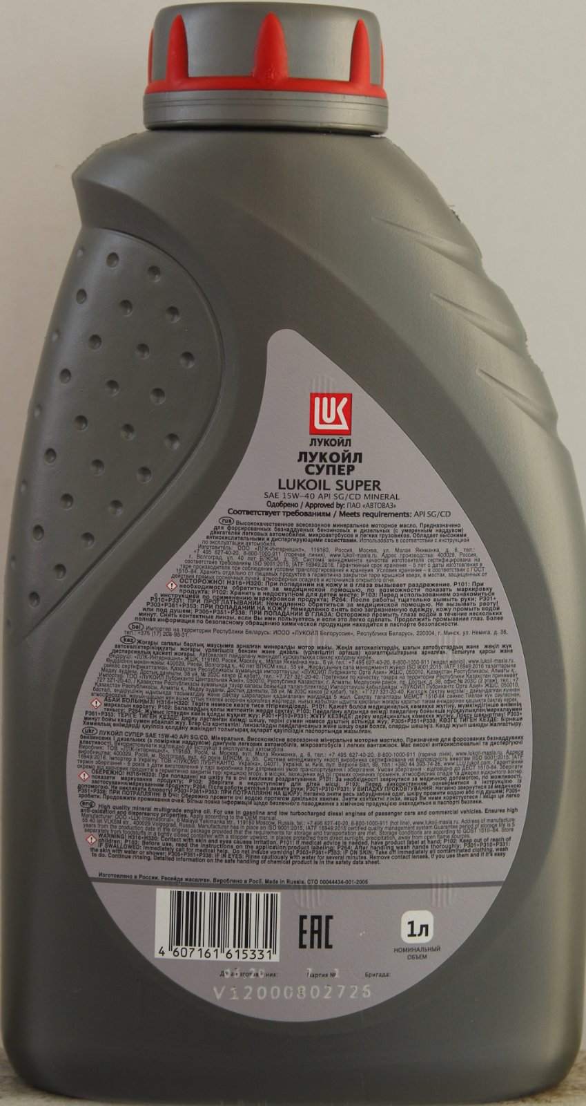

26.06.2023 в 16:15, torcon сказал:
минералка 1й группы
почему не 2я? (см. ссылку в предыдущем сообщении)
_AI_ для меня Веталя Эксгибиционист не авторитет :)В анализе 0,571% серы, что бы понять, что это минералка 1й группы.
12 минут назад, torcon сказал:

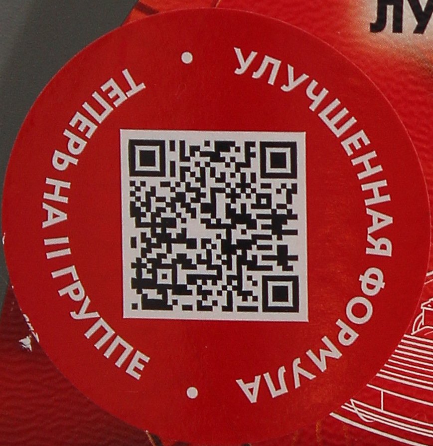

ссылку я дал для изучения фото канистры, там масло в канистре сделано чуть раньше анализируемого ЗМЗ,
и есть интересная наклейка:
1983696008_15w40.thumb.jpg.04274d73bd2b965cde5ce9df7aaae778.jpg 979591808_.thumb.jpg.9e946c8a6b93e298e640512a729ef1ba.jpg 519038360_15w40.thumb.jpg.900884423368bbddf5f48382c45e3fd4.jpg
Ссылка с qr-кода наклейки: https://lukoil-shop.ru/articles/novaya_formula_kachestva
Изменено пользователем _AI_
27 минут назад, _AI_ сказал:
Зачем всё это, чтоб убедить самого себя?:laugh:
