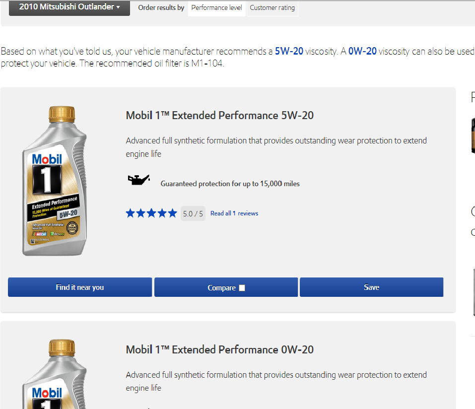

Популярное сообщение Вадим_69 8 127 Опубликовано: 25 марта 2013 Популярное сообщение Поделиться Опубликовано: 25 марта 2013 (изменено) Ребят, раскройте секрет, как определяете под какую вязкость у вас движка заточена??? Итак, начнём Вариант I - "включаем" голову (вернее, мозги) и ищем максимум информации о своём движке: 1. Смотрим мануал: Если в мануале присутствует вязкость 0w20, то и двиг разработан под неё, никак не наоборот. Какой производитель будет для движка, заточенного под xW40, рекомендовать 0w20? 2. Видя в мануале практически все мыслимиые вязкости ("творение" Рольфа) и понимая: что-то здесь не так, идём в сеть и ищем инфу о движке. Находим, что серия 4B12 заточена под 0w20 3. Мало ли, что могут написать в "народной" википедии Потому, читаем статью про двигатель от разработчиков движка и убеждаемся, что двиг разработан под 0w20 4. Всё ещё не веря, выясняем, а что рекомендуют маслопроизводители для этого авто и движка в своих подборах? Находим, что почти у всех есть в рекомендациях двадцатки, а у некоторых они являются наилучшим выбором: 5. Ах да, верить маслопроизводителям - себя не уважать, потому послушаем советы тех, кто ездит на таких авто Идём на профильный авто-форум (out-club.ru) и читаем отзывы тех, кто проехал на этом движке более 100 тыс. км на 0w20. Особенно внимательно читаем про двигатель, про систему изменения фаз газораспределения MIVEC, про гидронатяжитель цепи, про доп. охлаждение маловязкими маслами и вообще про гидравлические функции масла в этом движке. 6. Находим в сети oil-club и читаем про HTHS, вязкость, эту тему и спрашиваем совета у старожилов 7. Ищем анализы отработок на таких же движках на известном ресурсе (бобойле) и убеждаемся, что куча народу ездит на двадцатках и износа нет. Даже на более мощных трёхлитровых движках этой серии (MIVEC), для которых в русском мануале вообще двадцатка не рекомендуется 8. Ах да, это ж Америка. Там и топливо лучше, и трава зеленее, и небо голубее Отправляем torcon'у отработку масел одного бренда со своего авто (зимняя эксплуатация, бенз Евро3). 3000 км на 0w30, 4800 км на 0w20. Сравниваем, анализируем, думаем... И, кстати, сразу вспоминаем совет от ingenа. Заливаем на зиму 0W-20 другого бренда и смотрим результат. Для пущей уверенности заливаем 5W-20 на лето и ездим по горным гравийкам/грунтовкам Хакасии с полным багажником и пассажирами в салоне, иногда позволяем небольшой оффроуд, и всё это при температурах +35+40. Отработка за 9600 км показывает минимальный износ :up: типа , моя движка под какую хочу под такую и точу( на такой и езжу) Понятно... Тогда вариант II - используем голову только по "прямому" назначению (типа как в том анекдоте: "а ещё я в неё кушаю" ), а право лить масло предоставляем оффициальному дилеру. Они льют супер-пупер масло Mobil 5w50 "чтобы гарантировать минимальный износ при любых условиях". А мы спустя некоторое время любуемся вот такими картинками вследствие неправильно подобранной вязкости, нарушенного теплообмена в двигателе и вообще неоптимального функционирования двига (про расход топлива на таком масле вообще молчу - он и не снился создателям авто) @drivers, вы ЭТО имели ввиду? :facepalm: Как видите, не всё так просто. Ну да ладно, про полмира "лохов", убивающих свои авто на маловязких маслах, мы в этой теме уже читали... А если всё-же "голову включать"? @drivers, а вы всерьёз считаете, что ваш Ниссан изначально разработан под полнозольные сороковки или A3? Изменено 30 апреля 2015 пользователем Вадим_69 12 Цитата Ссылка на сообщение Поделиться на других сайтах
