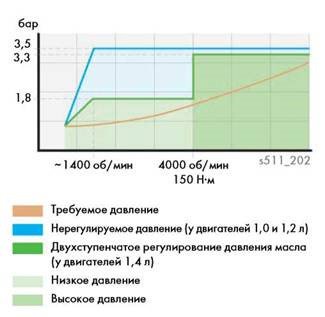

Нагрузки высокие на мотор для 20-ки.

возможно это сможет исправить вторая ступень насоса на постоянку, надо экспериментировать...
