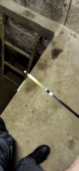

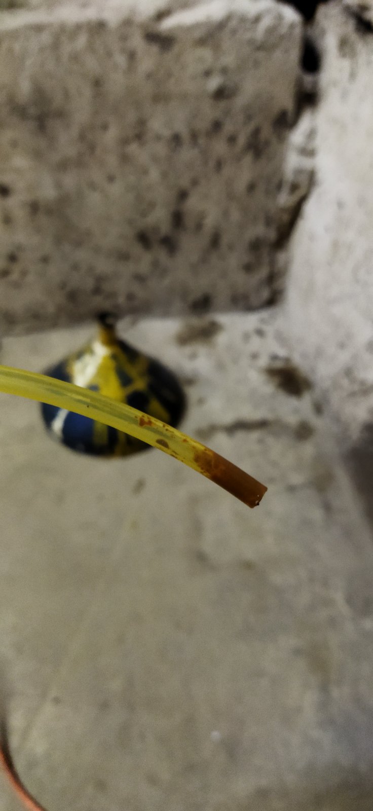

Честно говоря, приятно удивлён элементам износа, ожидал треша, все таки за этот интервал очень часто обгоны совершал под ограничитель оборотов. Перед заливкой пытался откачать остатки шприцем, а там вон оно чтоIMG_20210506_144458.thumb.jpg.accb41c2e35d3f6f5ba70f0944606ea5.jpgIMG_20210506_144436.thumb.jpg.8d6910879f4d323bdbccc5f9fb9bf1a6.jpg
пошурудил в щупе а затем через щуп пролил свежего грамм 300.
